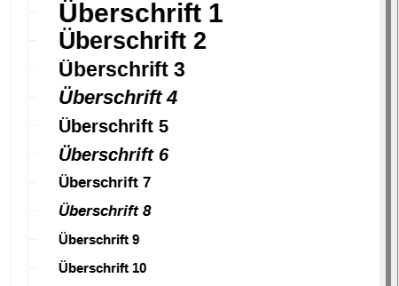

tun sie es?
2023-01-12 13 57 52.jpg (44.02 KiB) 4046 mal betrachtet

Es gibt weder einen Haupttext noch Überschriften. Deswegen habe ich das Bild eingefügt.
Und trotzdem spricht (aus meiner Sicht, weil auch benutzerfreundlicher) nichts dagegen, die Absatzvorlagen der Überschriften zu verwenden.
