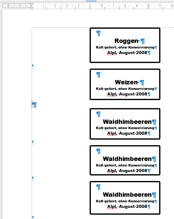

Grüß Gott mal wieder und alles Gute fürs neue Jahr!
Ich möchte mit Libre Office Rahmen für Etiketten auf einem Dokument schreiben,
in die ich dann z.B. schreiben kann "Roggen" oder "Körner". -
Ich will also keine fertigen aufgeklebten Etiketten benutzen, sondern diese Rahmen einfach
mehrfach in der Datei kopieren und dann mit dem entsprechenden Inhalt verändern. -
Ich komme einfach nicht weiter.
So soll es nicht sein.

Lebus
Beiträge: 34
Registriert: Mi 7. Mai 2014, 18:53
Re: Rahmen für Marmeladegläser Aufkleber
Beitrag von Lebus » So 22. Jan 2023, 20:03
Ach Ihr Lieben, ich benutze gar keine Etiketten, - ich möchte das auf ganz einfaches weißes Papier drucken, -dann schnippele ich die Dinger aus und klebe sie auf die Gläser.
Also z.B. möchte ich auf einen Bogen Papier 10 x so ein Etikett kopieren(blanko) und dann jeweils
in den Rahmen schreiben, was im Glas ist. - Und das soll in der Mitte vom Rahmen sein.
Manchmal ist malen einfacher als kommputern....
Bitte langsam schreiben, - bin 79 und war blond.
Lebus
Beiträge: 34
Beitrag von Lebus » So 22. Jan 2023, 20:12
So soll es werden, total easy

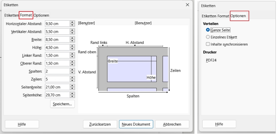

Beitrag von Mondblatt24 » Mo 23. Jan 2023, 07:43
Lebus hat geschrieben: ↑
Dann versuch es mal über Datei → Neu → Etiketten .
Z. B. so:
2023-01-23 07 54 01.jpg (115.38 KiB) 3956 mal betrachtet

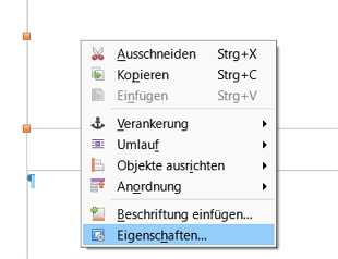

Anschließend bearbeitest Du einen der Rahmen und fügst eine Umrandung ein (wird für alle Rahmen automatisch übernommen), ganz easy.
Rahmen bearbeiten.jpg (35.21 KiB) 3961 mal betrachtet
