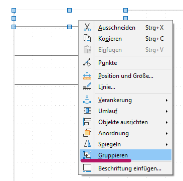

Ich bekomme es nicht hin (und will auch nicht trollen....)
Mein Vorgehen:
Formular -> Entwurfmodus
Formular -> Textfeld (Textfeld in Dokument ziehen)
Einfügen -> Form -> Linie -> Linie (Linie in Dokument unter das Textfeld ziehen)
Dann Rechtsklick entweder auf Linie oder das Textfeld, aber jeweils keine Gruppierung möglich :|

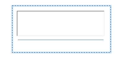

fraggus hat geschrieben: ↑
Do 26. Jan 2023, 21:10
Klicke auf das Textfeld, es erscheinen die gelben Anfasser, ziehe mit gedrückter Maustaste einen Rahmen um Textfeld und Linie.
2023-01-27 07 26 54.jpg (17.96 KiB) 4131 mal betrachtet
Die Anfasser werden blau, jetzt kannst Du gruppieren.
