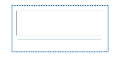

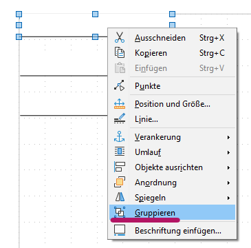

Klicke auf das Textfeld, es erscheinen die gelben Anfasser, ziehe mit gedrückter Maustaste einen Rahmen um Textfeld und Linie.
2023-01-27 07 26 54.jpg (17.96 KiB) 4132 mal betrachtet
Die Anfasser werden blau, jetzt kannst Du gruppieren.
