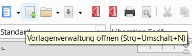

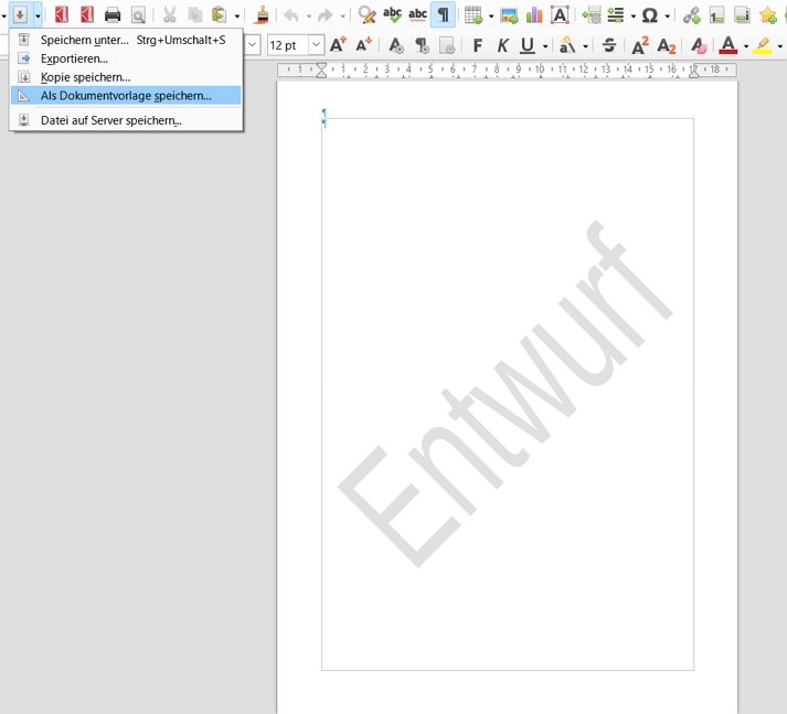

lege Dir doch entsprechende Dokumentvorlagen an.
2023-01-26 13 13 43.jpg (89.61 KiB) 3290 mal betrachtet
Die Du dann über Datei → Dokumentvorlagen → Dokumentvorlagen verwalten (Strg+Umschalt+N) aufrufen kannst, oder Du aktivierst die entsprechende Schaltfläche in der Symbolleiste Standard.
2023-01-26 13 22 20.jpg (27.25 KiB) 3289 mal betrachtet

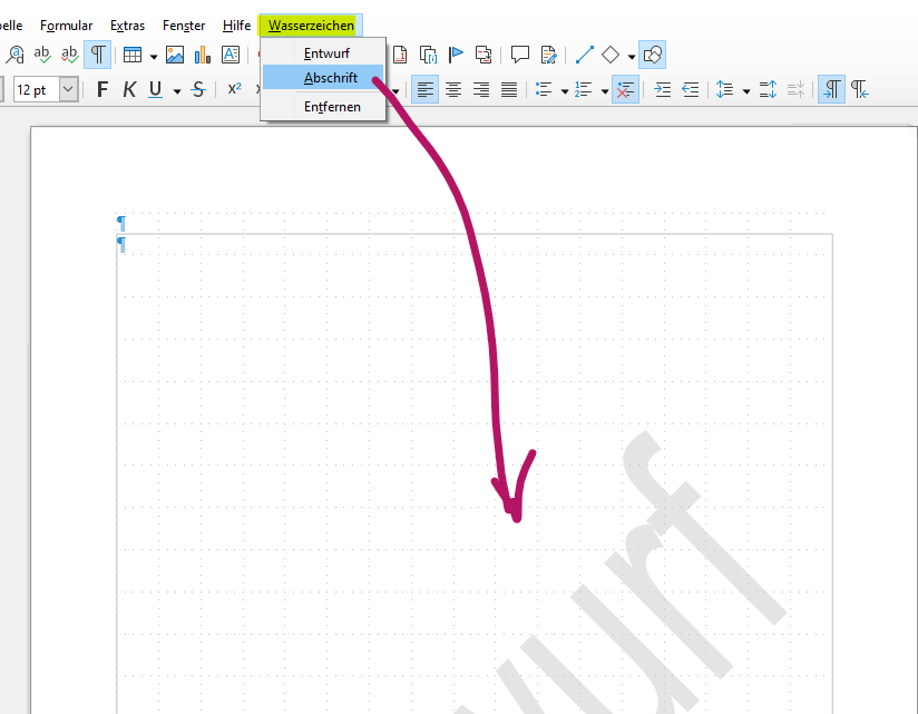

ich habe da mal was gebaut, anbei eine Datei mit einem eigenen Menüpunkt "Wasserzeichen".
Hier der Makro Code:
EDIT:28.01.2023 9:00 Code verbessert
sub Entwurf
    delete_old_Watermarks
    nColor = 13158600'grau
    'nColor = RGB(255,0,0)'rot
    set_watermark("Entwurf",nColor)
end sub
Sub Abschrift
    'nColor = RGB(0,255,0)'grün
    set_watermark("Abschrift",nColor)
end sub
Sub Entfernen
    'set_watermark("",13158600)
end sub
sub set_watermark(sWatermark,nColor)
    dim document   as object
    dim dispatcher as object
    document   = ThisComponent.CurrentController.Frame
    Dim args(4) As New com.sun.star.beans.PropertyValue
    args(0).Name = "Text"
    args(0).Value = sWatermark
    args(1).Name = "Font"
    args(1).Value = "Liberation Sans"
    args(2).Name = "Angle"
    args(2).Value = 45
    args(3).Name = "Transparency"
    args(3).Value = 0.5
    args(4).Name = "Color"
    args(4).Value = nColor
    dispatcher.executeDispatch(document, ".uno:Watermark", "", 0, args())
end sub
sub delete_old_Watermarks
    oDrawpage = Thiscomponent.drawpage
    for i = oDrawpage.Count - 1 to 0 step - 1
        oShape = oDrawpage(i)
        if oShape.Name  = "PowerPlusWaterMarkObject" then
             oDrawpage.remove(oShape)
        endif
    next i
end sub
Schriftart, Winkel, Transparenz und Textfarbe kannst du im Makro set_watermark individuell einstellen,
Es wäre also auch möglich unterschiedliche Farben für die einzelnen Wasserzeichen vorzugeben.
Makros müssen erlaubt werden. Damit das Makro laufen darf, stellst du unter Extras/Optionen/LibreOffice/Sicherheit/Makrosicherheit mindestens die Stufe "Mittel" ein, dann wirst du beim Öffnen von Dokumenten gefragt, ob du Makros ausführen möchtest.
Wenn du
  • das Makro-Modul aus dieser Datei in "meine Makros" verschiebst
  • und dir nicht in der Datei, sondern über Extras/ Anpassen -> Reiter Menüs ein eigenes Menü innerhalt von LO erstellst
funktioniert das ganze bei jeder Writer Datei.
Viel Erfolg
Wasserzeichen.odt
mit neuem Code
(19.74 KiB) 125-mal heruntergeladen
