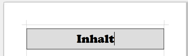

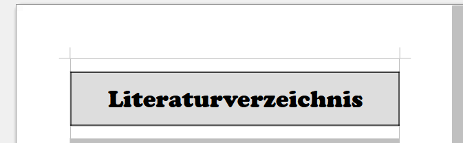

ich hab bisher für alles eine Lösung gefunden, aber jetzt weigert sich das Internet.
Ich habe ein Inhaltsverzeichnis und ein Literaturverzeichnis, über deren Überschrift ein Abstand ist, den ich nirgends definiert habe.
LibreOffice Abstand 3.png (4.69 KiB) 2459 mal betrachtet
LibreOffice Abstand 1.png (8.96 KiB) 2459 mal betrachtet
Der Abstand darunter ist gewollt, den hab ich jeweils über die Absatzvorlage eingestellt.
Es muss an der Absatzvorlage liegen, wenn ich eine ganz andere für die Überschrift wähle, verschwindet der Abstand.
Mit der Vorlage Inhaltsverzeichnis ist der Abstand kleiner, als gäbe es einen Zusammenhang mit dem Innenabstand der Umrandung, der ist nämlich beim Inhalt tatsächlich kleiner.
Aber wenn ich den verändere, bleibt der Abstand darüber gleich.
Ich hab alle Einstellungen 3x geprüft, auch mit der Vorlagenkontrolle, nirgends ist dieser Abstand definiert.

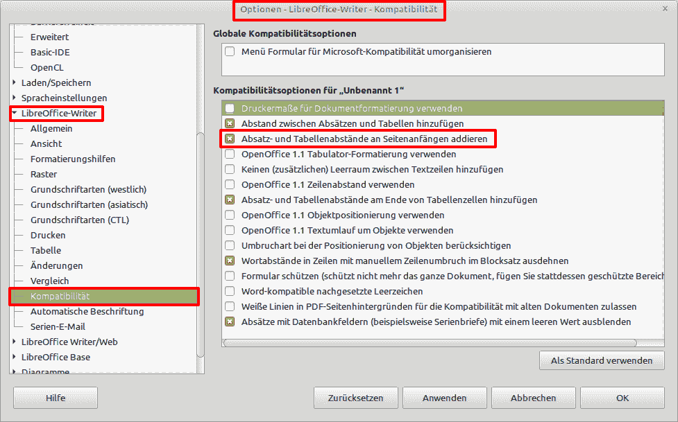

Hast du Folgendes schon überprüft? Wenn ja, Ergebnis?

Danke für den Vorschlag, die Option war aus.
Ich hab sie mal aktiviert, aber ohne jede Änderung, hab ein paar Mal die Vorlage gewechselt.
Ich hab noch festgestellt, dass der Abstand genau dem inneren oberen Abstand der Umrandung + der Dicke der Umrandung entspricht.
Und er taucht nur auf, wenn ich auf der Seite ein Verzeichnis einfüge, eine normale Überschrift mit derselben Formatierung ist ok.
Es ist auch bei Version 7.4.4.2 dasselbe, ich hab kurz die alte Version installiert.

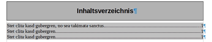

Du hast geschrieben
IckeM hat geschrieben: ↑
Di 7. Feb 2023, 21:50
Ich hab jetzt erstmal darüber eine normale Überschrift mit derselben Formatierung eingefügt und die vom Verzeichnis entfernt.
und das habe ich im Beispieldokument auch gemacht und die Überschrift muss nach dem Aktualisieren nicht neu erstellt werden.
Ist das bei Dir mit dem Beispieldokument etwa anders?

Ach so, die Überschrift im Verzeichnis muss man im Dialog entfernen, woher soll man das denn wissen?
Das hilft dann ja soweit schonmal weiter, danke.

Beitrag von Mondblatt24 » Mi 8. Feb 2023, 13:11
Mi 8. Feb 2023, 12:59
Damit Du es erfährst, war der Screenshot in der Datei.
