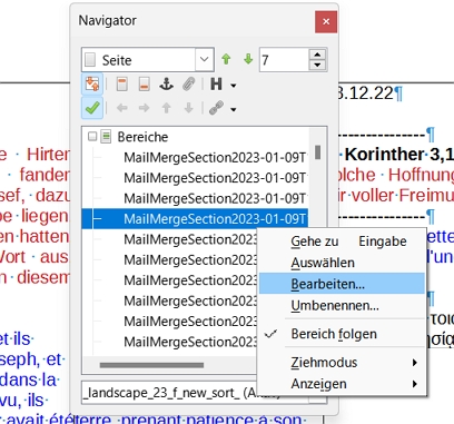

mtodile hat geschrieben: ↑
Di 7. Feb 2023, 20:11
Ganz Einfach über den Navigator (F5). Den entsprechenden Bereich aussuchen und nach rechts klick Bearbeiten auswählen. Dann den Schreibschutz aufheben, fertig.
Das Zitat bezieht sich auf Bereiche (Einfügen → Bereich), aber von Bereichen ist auf dem obigen Screenshot nichts zu sehen.

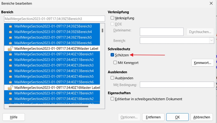

Du hast also tatsächlich Bereiche in den Tabellen (wäre das "Hin und Her" mit einem zum Thema passenden Screenshot gar nicht nötig gewesen).
Du hast jetzt zwei Möglichkeiten, die Bereiche zu bearbeiten:
1. Siehe Screenshot
Bereiche bearbeiten.jpg (122.91 KiB) 2722 mal betrachtet
2. Über Menü: Format → Bereiche
Wenn Du im Dialogfenster: Bereiche bearbeiten angekommen bist, markierst Du die Bereiche mit dem geschlossenen Schloss und entfernst den Haken bei Schützen.
Dialogfenster_Bereiche bearbeiten.jpg (191.44 KiB) 2722 mal betrachtet
