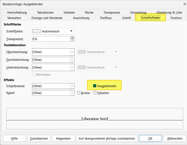

Res55 hat geschrieben: ↑
Mo 13. Feb 2023, 23:42
über benutzerdefinierte Absatzformate (Lang bzw Kurz) vor dem Druck zu entscheiden, ob die Kurz- oder Langfassung gezeigt oder gedruckt werden soll?
Ja, so könnte man das machen.

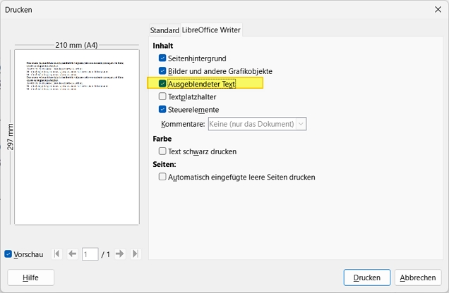

2023-02-14 07 15 38.jpg (94.69 KiB) 2114 mal betrachtet
Ob gedruckt werden soll oder nicht, könntest Du dann über das Druckermenü bestimmen.
2023-02-14 07 19 53.jpg (65.68 KiB) 2114 mal betrachtet
Zu Beachten: Wenn Formatierungszeichen umschalten(Strg+ F10) nicht eingeschaltet sind, wird der ausgeblendete Text im Dokument nicht angezeigt.
