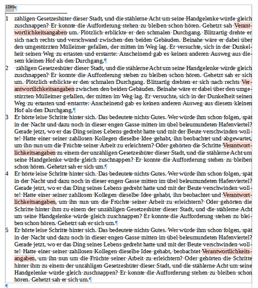

ich suche mir die Finger wund und finde keine Lösung. In meinen Fußnoten funktioniert die Silbentrennung nicht, obwohl sie in der Absatzvorlage aktiviert ist. Das führt zu unschönen Ergebnissen wie diesem hier:

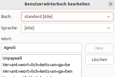

In diesem Fall dachte ich, dass es an dem Wort Verantwortlichkeitsangaben liegen könnte. Das habe ich mit Trennungen im Wörterbuch eingetragen. Das ändert aber auch nichts am Ergebnis.

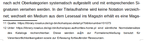

kann das nicht nachvollziehen (habe auch nichts am Wörterbuch geändert).
2023-02-26 13 15 02.jpg (399.16 KiB) 2591 mal betrachtet
Mustermann hat geschrieben: ↑
So 26. Feb 2023, 11:28
Hast du die richtige Absatzvorlage geändert?
Zuständig ist die Absatzvorlage: Fußnote

ja, Absatzvorlage Fußnote. Mit denselben (Standard-)Einstellungen wie im Haupttext, wo es einwandfrei funktioniert.
