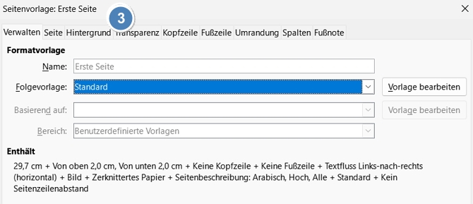

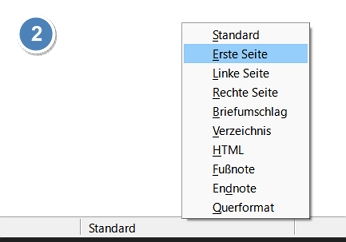

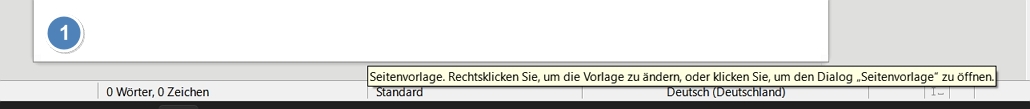

Weise der 1. Seite die (vorhandene) Seitenvorlage Erste Seite zu (Bild 1 + 2),
dort ist als Folgevorlage die Seitenvorlage Standard eingestellt (Bild 3).

Auf manuelle Umbrüche kannst Du dann verzichten.
