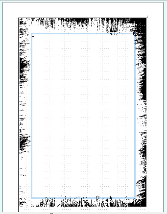

Ich möchte ein Textfeld innerhalb einer Grafik anordnen. Die Grafik ist "ganz hinten" gesetzt.
Das geht natürlich. ich schreibe dann ein Zeichen rein, um es kenntlich zu machen, so daß ich wechseln kann zwischen Textbearbeitung und Feldbearbeitung. Verankerung am Absatz wegen der Grafik. Textlauf/start von oben nach unten. Alles ok, schreiben geht wie erwartet.
Dann schütze ich Größe und Seitenverhältnis des Textfeldes. Sieht alles noch aus wie im Bild "TF Einsatz".
Aber dann - ich füge einen Text ein, der mehr Zeilen hat, als das Textfeld hergibt.
Naiverweise habe ich erwartet, daß jetzt einfach abgeschnitten wird. Größe ist ja geschützt....
Nein, das Textfeld explodiert nach unten und ! sogar nach oben über den Startpunkt !
(Bild TF Ergebnis)
Größe schützen ist also nicht Größe schützen?
Freilich könnte ich auch den Rahmen verwenden. Da wird abgeschnitten wie erwartet. Aber der legt sich über eine Grafik. Das nützt mir nix. Abgesehen davon stürzt L.O. oftmals ab beim Einfügen, egal ob große oder kleine Passagen. Und ein falscher Klick und der Rahmen ist weg.
Aber es muß doch mit dem Textfeld gehn ! Das sich auch wie ein Feld verhält.
Ich denke ja immernoch, daß ich Dussel nur irgendwas Brauchbares übersehen habe....
