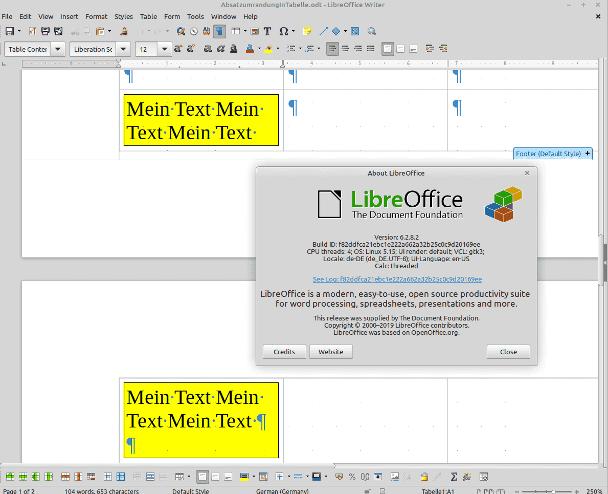

den von dir beschriebenen Fehler konnte ich in mehreren Versionen (6.2 - siehe Screenshot; 7.5; OS LinuxMint) nicht nachvollziehen. Siehe Screenshot.
Im Gegenteil, die Absatzumrandung wird so wiederholt, dass es wie 2 Absätze erscheint... - Ciao

dein Bild kann ich bei mir nachvollziehen, wenn ich in den Umrandungseinstellungen alle vier Seiten mit Linien versehe. Aber klicke die Linien links, oben und rechts mal weg. Darunter sollte bei kein Absatz folgen, sondern einer mit Text. Der Absatz darüber, der von der vorigen Seite aus überläuft, setzt den Strich nicht über den folgenden Absatz, sondern unter die letzte Zeile auf der Seite davor.
Probiere es bitte mal aus.
Danke, Mau
