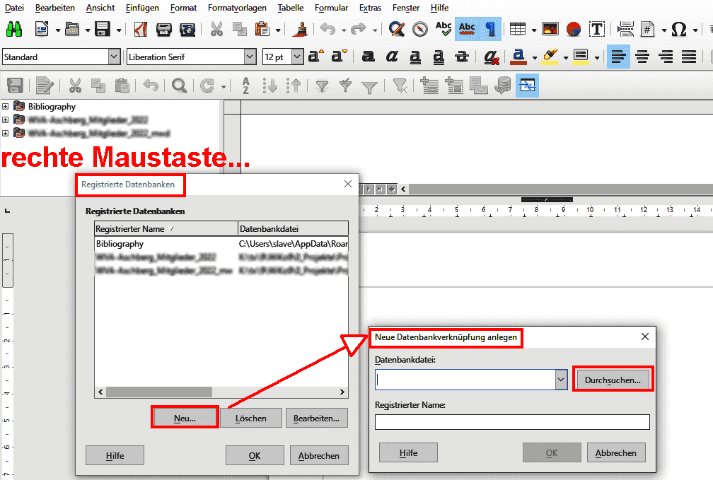

Ich nutze normalerweise keinen der beiden Asdistenten, somdern öffne im Menü Ansicht den Punkt Datenquellen ( und ziehe den Bereich etwas größer). Per rechter Maustaste kann man über Registrierte Datenbanken auch weitere hinzufügen ("Neu").
Nachdem ich eine Tabelle oder Abfrage gewählt habe kann ich einfach Spaltenköpfe aus dem rechten Bereich als Platzhalter in mein Dokument ziehen.

Bei einer Datenbank aus base muss diese nur angemeldet sein, mehr nicht.
In deinem Briefentwurf in writer stellst du unter Bearbeiten->Datenbank austauschen die Verbindung her und kannst danach unter Einfügen->Feldbefehle usw. auf jede Zelle deiner Datenbank zugreifen. Unter Drucken wirst du dann aufgefordert, ob du einen Serienbrief erzeugen willst und kannst den immer noch als pdf oder dgl. erstellen oder an den Drucker direkt senden.

Ich habe eine Base-Datenbank mit einer Kundendaten-Tabelle, welche ich für Serienbriefe im Writer nutzen möchte.
Im Writer mit Tastenkombination STRG+UMSCHALT+F4 den "Datenquellenexplorer" anzeigen, dann ...
