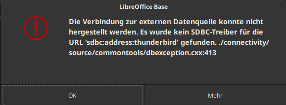

Wenn ich jetzt versuche das Thunderbird Adressbuch zu nutzen, kommt die Fehlermeldung:
SQL-Status: HY000
Die Verbindung zur externen Datenquelle konnte nicht hergestellt werden. Es wurde kein SDBC-Treiber für die URL 'sdbc:address:thunderbird' gefunden. ./connectivity/source/commontools/dbexception.cxx:413

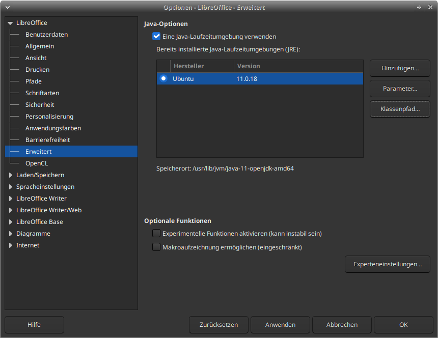

Das Problem hat bei anderem mit Java zu tun gehabt. Ob es bei mir so ist weis ich nicht. Vielleicht könnt ihr aus dem Bild lesen warum es nicht geht!?
SQL-Status: HY000

- writer abook.png (22.33 KiB) 5886 mal betrachtet
- writer optionen.png (74.9 KiB) 5886 mal betrachtet

ein ähnliches Problem wurde hier beschrieben:
https://de.openoffice.info/viewtopic.php?t=75222
Da du offensichtlich mit Ubuntu arbeitest wäre meine Empfehlung diese:
Installiere LibreOffice (aus Download) parallel zu deiner Standard-LibreOffice-Version und versuch's damit. (Bei mir half das. Trotzdem ist es halt Versuch und Irrtum...).
Ciao und viel Erfolg

Thundebird hat vor einiger Zeit das Dateiformat des Adressbuchs geändert. Der Treiber in Open/LibreOffice funktioniert daher nur mit recht alten Adressbüchern. Inzwischen ist das eine Sqlite-Datenbank, aber das Format ist nicht ganz einfach anzusprechen, aber via odbc-Treiber wird kein Java benötigt.Wenn ich jetzt versuche das Thunderbird Adressbuch zu nutzen, kommt die Fehlermeldung:
Das Problem hat bei anderem mit Java zu tun gehabt. Ob es bei mir so ist weis ich nicht. ...

Das ist kompletter Blödsinn, wenn Du Ubuntu nutzt, da die Distributionen von Debian abgeleitet sind. rpm wird bei red-Hat verwendet.
Snap, Flatpack und Appimage sind Container, die weitgehend ohne Deine distribution laufen, aber dafür im Zugriff beschränkt sind. Ob odbc-treiber funktioniern kann ich Dir nicht sagen.
In dem Beitrag geht es recht allgemein um Thunderbird und Sqlite. Die anderen Details sind auch für Windows nicht erwähnt....
Die Hilfe ist für Windows und hilft mir nicht. Aber darüber habe ich unixodbc.org entdeckt, kann aber leider überhaupt nicht wirklich einschätzen, ob das in die richtige Richtung geht!?
Aber es ist richtig: Wenn Du odbc-Datenquellen nutzen willst, braucht Du einen odbc-Treiber. Und der ist nicht unbedingt vorinstalliert...

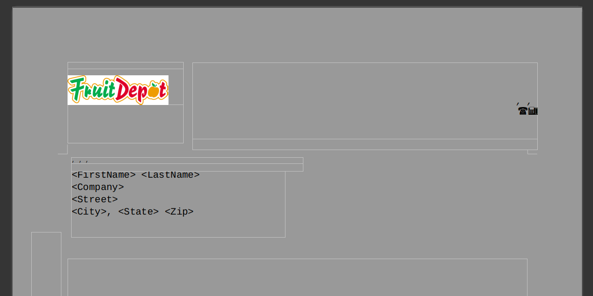

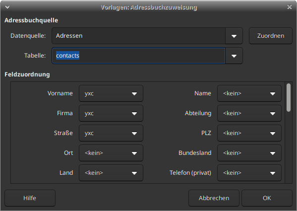

Also ich habe zum testen, ob es Sinn macht, ein Adressbuch zu verbinden, eine Beispiel CSV Datei genutzt. Und so wie ich das sehe wird es nicht praktisch oder nützlich. Es muss anscheinend immer sehr aufwändig Name, Adresse ... übertragen werden. Dann ist eine einfache Dateivorlage immer noch praktischer.
- Bildschirmfoto_2023-05-27_15-21-26.png (36.87 KiB) 5708 mal betrachtet

Also ich habe eine Adressbuchquelle angegeben und eine Briefvorlage offen. Siehe Bild. WO IST DER SCHRITT, DER EINE ADRESSE AUF EINMAL EINFÜGT? Ihr werdet doch nicht jedes Feld einzeln zuweisen.Wie gesagt, ich benutze immer eine eingebaute Datenbank (HSQLDB) mit den Adressen und selbsterstellte Briefe, in denen ich die Felder NACH DER VERBINDUNG eingefügt habe. Das ging immer schon.
Wenn du eine Datensammlung anderer Art hast, muß es auch gehen, wenn die Datenverbindung zur Briefvorlage hast.
Muss ich eine andere Adressbuchquelle angeben (nicht CSV), um Daten zu einem Kontakt/Empfänger als ganzes einfügen zu können? Das wäre hilfreich zu wissen, weil ich Xubuntu nutze, und es wiedermal ein Mammutprojekt ist eine Kontakt-App zu installieren, bzw. zum laufen zu bekommen, mit der zu testzwecken eine Datenbank für Writer erstellt werden könnte.
Es ist halt nicht Windows. Die Apps die ich bis jetzt gefunden und probiert habe gehen nicht. Aber die Details will ich euch ersparen.
- Bildschirmfoto_2023-05-28_14-29-16.png (35.16 KiB) 5686 mal betrachtet

1. Hat deine Adressbuchquelle Feldernamen=eine Titelzeile=Spaltenköpfe ?
Denn woher soll denn die Briefvorlage die einzelnen Felder Zeile für Zeile einfügen?
2. Hast deine Briefvorlage eine Beziehung zur Adressbuchquelle aufgebaut?
Das könnte man prüfen, indem man bei der geöffneten Briefvorlage Ansicht->Datenquelle (oder strg+umsch+F4) macht. Dann öffnet sich im richtigen Falle über dem Text die Adressbuchquelle mit den Daten.
Wenn nicht, mußt du mit Bearbeiten->Datenbank austauschen diese Beziehung aufbauen.
Übrigens einmal, i.d.R. zum Zeitpunkt er Ersterstellung der Briefvorlage muß man ja Feld für Feld die Beziehung aufgebaut haben.
Übrigens wenn du eine CSV-Datei (im Gegensatz zu mir) bevorzugst, dann müßte der Serienbriefassi dir doch geholfen haben, denn der baut ja gerade auf solche Quelle auf.
Dann gibt es noch einen dritten Weg. Man importiert CSV in eine calc-Tabelle. Dann ist die erste Zeile für die Spaltenbenennung und somit für die Feldernamen zuständig. Wie man eine calc-Tabelle für Serienbrief nutzt müßte ebenfalls noch in der von mir genannten Sammlung drin sein.

Ich schon, ich mag die Assistenten nicht. Aber ich habe meine Vorlagen zum guten Teil etwa 2014 angelegt und meine Hauptdatenbank in 2018, da fällt der Aufwand nicht so ins Gewicht....
Das Problem liegt darin, dass niemand weiss, welche Felder benötigt werden. In meiner Firma wurden jahrelang 3 verschiedene Formate genutzt. Woher weiss LibreOffice ob Du das Feld Titel gerade brauchst, ob deine Adressquelle amerikanische Middle-Initials enthält. Welches Feld ethält den Nachnamen? Name / Nachname / Surname und ich habe auch Datenbanken mit BUYER und sogar KAUFER, da Umlaute für Käufer damals in dBase3 nicht möglich waren.
Gleiches für die frage, wohin mit der Postleitzahl (vorne oder hinten) oder der Länderangabe (codiert, weglassen, immer schreiben)
Deshalb muss das jeder selbst entscheiden, was gebraucht wird und wo die Daten stehen.
Dü bräuchtest eine Quelle, die Dir die Adresse passend formatiert mit Zeilenumbrüchen liefert. Das geht zwar auch via csv, sieht man aber selten, da nicht alle Programme mit den nötigen Quotes zurecht kommen.Muss ich eine andere Adressbuchquelle angeben (nicht CSV), um Daten zu einem Kontakt/Empfänger als ganzes einfügen zu können? ...
Wen das rüberziehen von 3 bis 8 Feldern Dir zu aufwendig für eine Vorlage ist, wünsche ich Dir viel Glück beim suchen nach einer Lösung. Ich habe dann wohl grade viele Buchstaben "verschwendet".
Ja immer, aber wie ich oben schrieb bezieht sich dieses "immer" auf die Erstellung einer neuen Vorlage für eine neue Datenquelle. Also bei mir, z.B. immer wenn ich meinen Arbeitgeber wechsele und den vorgefundenen Arbeitsplatz "aufräume". Nicht etwa "immer wenn ich einen Brief schreibe".Es muss anscheinend immer sehr aufwändig Name, Adresse ... übertragen werden. Dann ist eine einfache Dateivorlage immer noch praktischer
