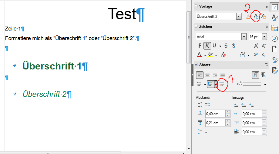

Kannst Du beheben, indem Du in den Absatz-Eigenschaften "keine Liste" wählst (1) und danach die Absatzvorlage aktualisierst. (2).

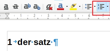

Der beschriebene Befehl Nummerierte Liste umschalten(F12) wird seit jeher aktiviert, wenn Kapitelnummern (Extras → Kapitelnummerierung) eingefügt werden.
2023-06-06 13 07 00.jpg (31.03 KiB) 2796 mal betrachtet

Also der beschriebene Weg von musikai hat funktioniert. Wenigstens kann ich jetzt normal weiter arbeiten. Vielen Dank dafür!
Ohne jetzt kleinlich zu sein, ist das aber schon ein Bug, oder? Wenn ich die Formatvorlage bearbeite steht unten im Reiter "Verwalten" ja eine kurze Zusammenfassung. Dort steht Listenvorlage: (outline) + 1. Gehe ich dann in den Reiter "Gliederung & Listen", dann sind die Dropdown-Boxen für Gliederung und Listenvorlage anwenden jeweils ausgegraut und nicht veränderbar. Der beschriebene Weg von musikai hat funktioniert und verändert die Beschreibung dann auf Listenvorlage: (keine). Irgendwas ist da im Busch...
Trotzdem Danke für die schnelle Hilfe!
NACHTRAG: Hat doch nicht direkt geklappt, denn jetzt ist das Inhaltsverzeichnis des Dokumentes leider leer. Man muß im Anschluss die Formatvorlagen nochmal bearbeiten und dann unter "Gliederung & Listen" nochmal die "Gliederungsebene" anpassen (Ebene 1, Ebene 2 etc). Das geht aber erst, nachdem man den von musikai beschriebenen Weg ging um die Felder überhaupt wählbar zu machen.
