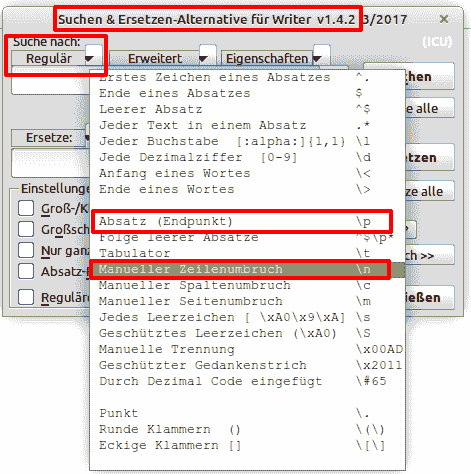

Es gibt eine Erweiterung AltSearch (?), die man in solchen Fällen nutzen kann.
AltSearch.oxt
Die Erweiterung arbeitet meist (!) zuverlässig, lässt manchmal den ersten Treffer aus. Für Spezialfälle von SUCHEN&ERSETZEN oft die einzige Rettung... ;)

"Harte" Umbrüche (Absatzzeichen) und "weiche" Umbrüche (Shift+Return) kann man natürlich auch mit den Bordmitteln von Writer finden, da muss man Alt-Search gar nicht bemühen. Siehe die zuvor erwähnte Liste der regulären Ausdrücke.
