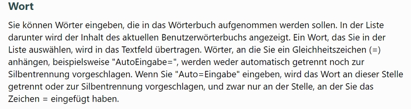

Ich kann nicht wie laut Hilfe vorgesehen das Wort "Rückwand" von einer falschen automatischen Trennung ausschließen oder korrigieren.
Es wird in meinem Beispiel "Rü-ckwand" getrennt, wenn ich die automatische Trennung im Absatz gestatte.
Es handelt sich um Deutsch(Deutschland).
Wie ist die richtige Vorgehensweise?

Bei mir funktioniert Folgendes:
2023-07-05 08 45 48.jpg (167.44 KiB) 1280 mal betrachtet
2023-07-05 05 42 47.jpg (50.21 KiB) 1280 mal betrachtet

Danke Peter!
Dein Lösungsvorschlag verhindert jegliche Trennung, schafft also keine korrekte Trennung. Ein solche Lösung hatte ich gestern Nacht auch noch gefunden, nämlich Wort markiert und Format->Zeichen und dann unter Sprache "keine" ausgewählt.
Heute habe ich dann den Satz unter deiner Farbmarkierung korrekt benutzt und konnte meine Problem einer korrekten Trennung erreichen.
Warum mich das gestern bis zur Weißglut erregte, weil es nicht ging, kann ich nicht erklären. So ist das Leben...
