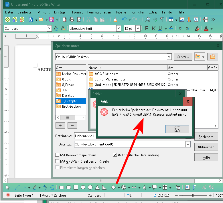

Die beigefügte Datei zeigt mein Problem. In der linken Spalte "Orte" wurde der Ort "1_Rezepte" ausgewählt. Der von mir eingefügte rote Pfeil zeigt auf den Teil des Pfades welcher von mir auf der Platte umbenannt wurde von "0_JBR" in "00_JBR".
Wenn ich dann OK drücke kommt die Nachricht das LibreOffice abgestürzt ist.

Wie man in deinem "Screenshoot" links in der Leiste sieht, existiert der Pfad (in diesem Programm) noch nicht. Folglich wirst du erst einmal deine Datei dort zwischenspeichern müssen, wohin es einen korrekten Weg gibt.
Du solltest zuerst einmal prüfen, ob das BS deinen neuen Pfad kennt. Dann nach Schließen und erneutem Öffnen von LO müßte er auch da sein...
