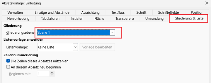

Erstelle für die Einleitung eine neue Absatzvorlage, die auf Überschrift 1 basiert und
überprüfe, ob folgende Einstellung übernommen wurde.
Die Einleitung wird dann ohne Kapitelnummer im Inhaltsverzeichnis angezeigt.

Super, vielen, vielen Dank.
