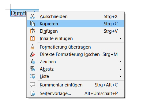

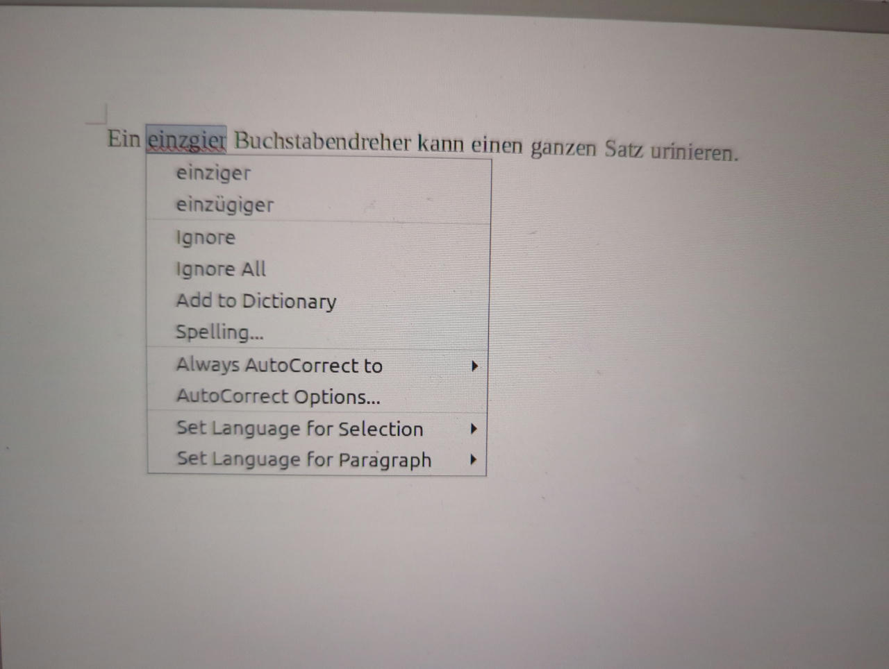

Hi Leute
Unter Windows werden mir seit langem (oder überhaupt noch nie, weiss ich nicht) bei Rechtsklick auf rotunterstrichene Fehler keine Rechtschreibkorrekturvorschläge im Kontextmenu gezeigt. Da ich mich da schon ewig drüber wundere und es auch eigene Doofheit schob nehme ich so alle Jubeljahre mal einen neuen Anlauf um zu sehen obs nicht doch geht oder eines der zahlreichen Updates...
Nun einem Kumpel mit Linux mein Leid geklagt und siehe da.
Unter Linux gehts.
G'hört so?
Ideen?
Thanks in advance.
Unter Linux gehts.
G'hört so?
Ideen?
Thanks in advance.
- Linux
- Linux.jpg (81.13 KiB) 4048 mal betrachtet
- Windows
- Unbenannt.jpg (57.26 KiB) 4048 mal betrachtet

Re: Rechtschreibung Korrekturvorschläge im Kontextmenü
Ich möchte mich bei Mondblatt24 bedanken und den geneigten
Drüberlesern kundtun dass das Problem weiterhin ungelöst ist.
Des weiteren ist selbstverständlich eine Sprache ausgewählt (Deutsch) und
ich habe die einschlägigen auffindbaren Forumsbeiträge zu dem Thema gelesen.
Zusatzinfo: Das Problem bestand unter Windows 7 und auch mit später drübergebügeltem Windows 10.
Und besteht aktuell weiter auf einem frisch installierten anderen Rechner mit Windows 10.
Edit; Nachtrag:"Wie ist es im abgesicherten Modus (Hilfe → Im abgesicherten Modus neu starten…)?"
Genauso.
Das Libreoffice ist auch ganz frisch in folgender Version installiert:
Version: 7.6.2.1 (X86_64) / LibreOffice Community
Build ID: 56f7684011345957bbf33a7ee678afaf4d2ba333
CPU threads: 8; OS: Windows 10.0 Build 19045; UI render: Skia/Vulkan; VCL: win
Calc: CL threaded
Aber wie geschrieben besteht das Problem bei mir schon ewig. Auf dem anderen Rechner mit zig Updates.
Sind hier irgendwelche Unverträglichkeiten mit anderer Software bekannt?
Genauso.
Calc: CL threaded
