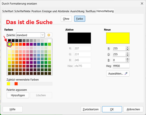

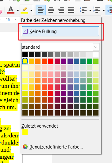

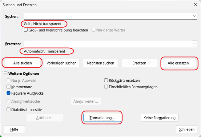

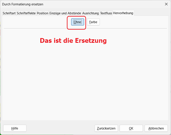

Dann eben so:
Markieren wie gehabt über Suchen & Ersetzen und die Hervorhebung über die Symbolleiste Formatierung entfernen.

Alle in einem Rutsch.
Es würde auch nur über Suchen&Ersetzen gehen.
