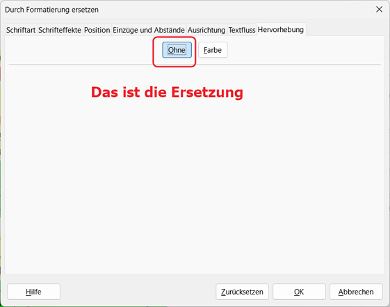

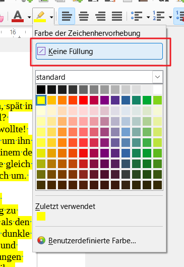

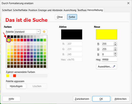

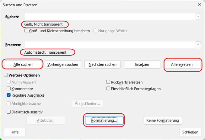

Dann eben so:
Markieren wie gehabt über Suchen & Ersetzen und die Hervorhebung über die Symbolleiste Formatierung entfernen.

Kleine Einschränkung:
Klickst du Alles ersetzen an, funktioniert es wie gewünscht.
Klickst du Ersetzen an, funktioniert es ab und zu - dann aber nicht beim markierten Teil, sondern dem nächstfolgenden - und in anderen Fällen überhaupt nicht.

ich konnte die Hervorhebungen auf dem oben beschriebenen Weg ohne Probleme entfernen.
Hervorhebungen gelöscht.odt
(105.65 KiB) 170-mal heruntergeladen

Alle in einem Rutsch.
Es würde auch nur über Suchen&Ersetzen gehen.
