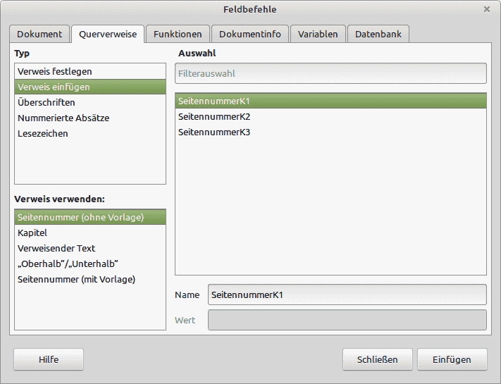

Ich möchte ein Dokument mit ca. 10 Kapiteln durchnummerieren (ca. 130 Seiten). Die Seitenzahlen jedes Kapitels sollen in der Kopfzeile sein (z.B. 1/14...), in der Fußzeile soll die absolute Seitenzahl stehen.
Leider finde ich keine Möglichkeit.
Sobald ich in der Kopfzeile die korrigierte Seitenzahl verwende (über Umbruch - Seitenvorlage - Seitenzahl), wird die auch in der Fußzeile verwendet.
Kann mir jemand weiterhelfen?

Hallo. Schau dir mal die Beispieldatei an. ;)
GesamtseitenKapitelseiten.odt
(12.95 KiB) 104-mal heruntergeladen
Als Hilfe dazu:
- Ciao
