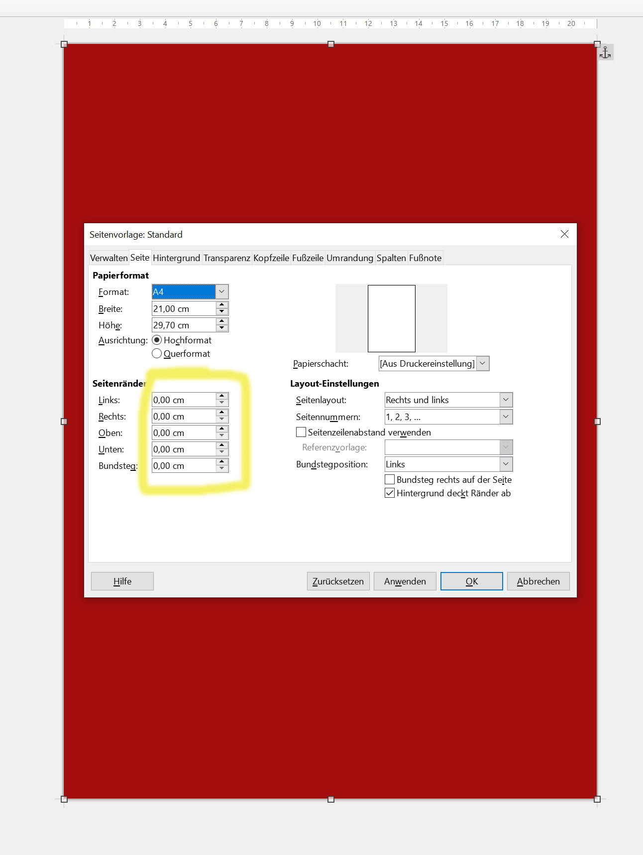

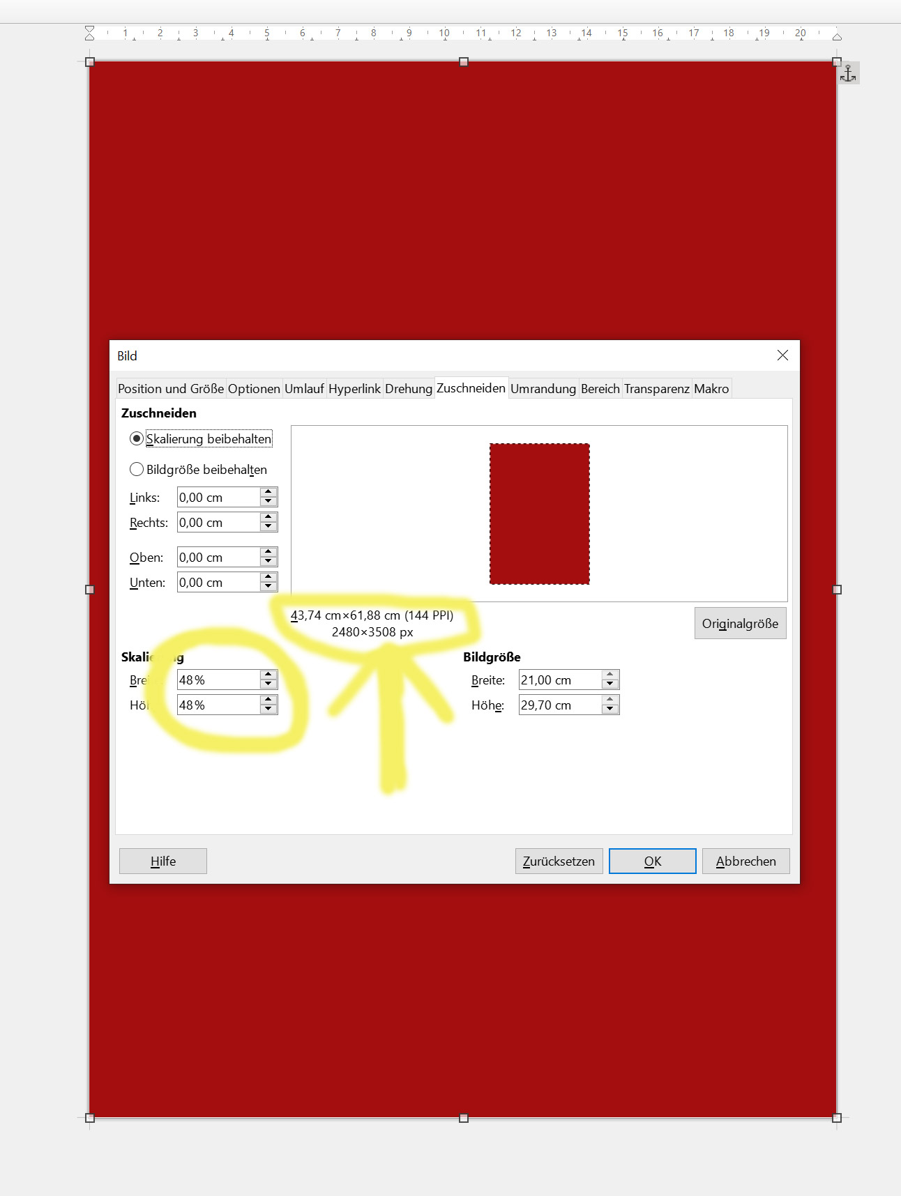

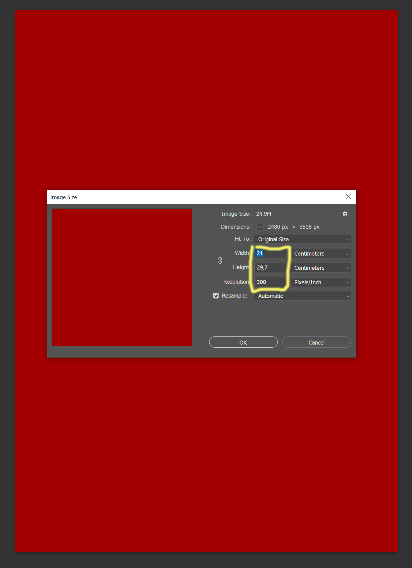

Zum Test habe ich ein Dokument mit einem A4 Seitenformat ohne Ränder angelegt (Bild 1), dann im Photoshop eine A4 300 dpi Farbfläche erstellt (Bild 2) und in eine Seite eingefügt (Bild 3).
Es wurde mit 50 % skaliert.
Bild 1)
Libre Writer A4 Randlos Seiteneigenschaften
Bild 2)
Photoshop Eigenschaften für eine A4 300 dpi Farbfläche
Bild 3)
Eigenschaften des eingefügten A4 300 dpi Bildes

Wenn du die Zentimeter in Writer richtig einträgst, dann stimmt das auch.
Was da als dpi angezeigt wird, ist nur ein theoretischer Wert.
Es sind nur dann 144 dpi, wenn das Bild 43,7 x 61,8 cm wäre (Bildschirmauflösung).
Da du aber eine kleinere Größe einträgst, sind natürlich auch die dpi höher.
Ich gebe zu, dass das irgendwie nicht intuitiv ist.
