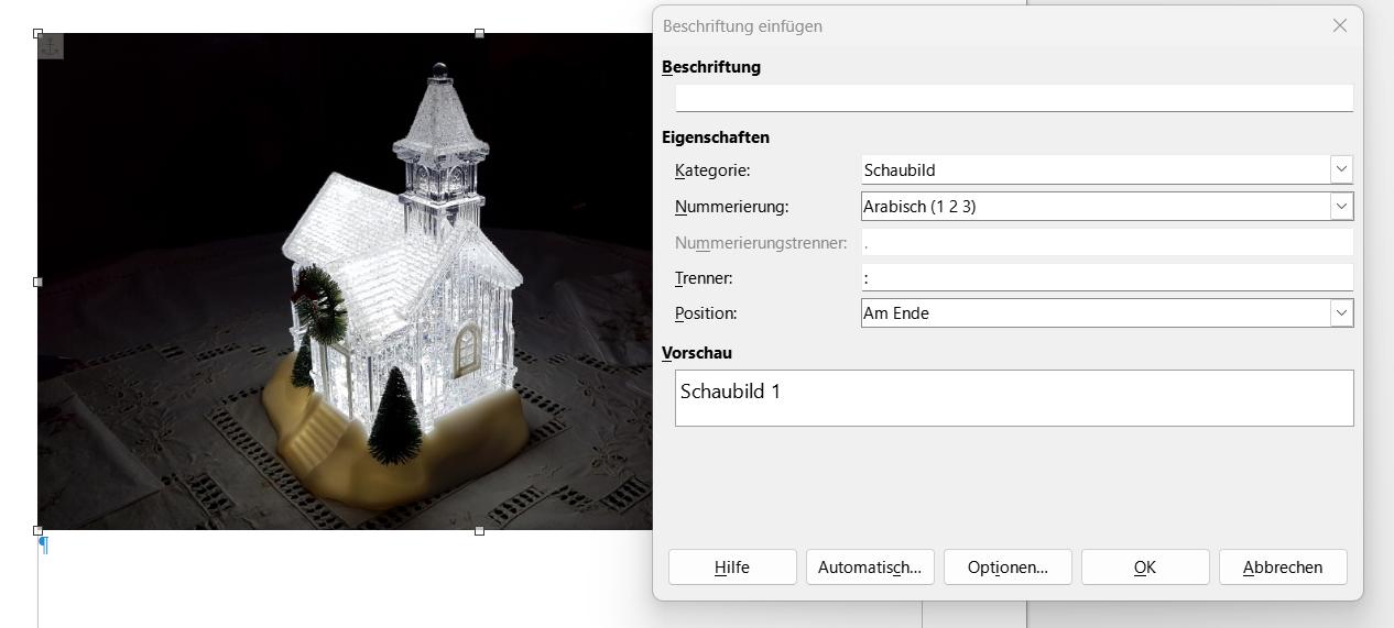

Es gibt sicherlich schwerwiegendere Probleme, aber ich ärgere mich immer wieder über folgendes:
Ein in LibreOffice Writer eingefügtes Bild soll bei mir eine Bildunterschrift erhalten, und zwar genau in der Form "Bild xx: ...Text...". Zu diesem Zweck habe ich ich unter "Automatische Beschriftung" den Punkt "LibreOffice Writer Bild" mit einem Haken versehen, eine Kategorie "Bild" zugewiesen und dazu auch eine Formatvorlage mit Schriftart, Schriftgröße etc. angelegt. Damit sollte diese Zuordnung als Voreinstellung wirksam sein, sobald ich ein Bild einfüge und "Beschriftung einfügen" anklicke.
Das funktioniert auch im Ergebnis wie gewünscht - allerdings erst dann, wenn ich einmal nach dem Öffnen des Dokuments diese Kategorie manuell ausgewählt habe. Ansonsten erscheint beim ersten Mal immer wieder diese bei mir unerwünschte und unsägliche Kategorie "Schaubild" als Voreinstellung.
Ich habe bisher keinen Weg gefunden, dieses Verhalten zu ändern und LO Writer dazu zu bringen, die Voreinstellung "Bild" anzuwenden. Auch ist es offenbar nicht möglich, diese unerwünschte Kategorie "Schaubild" zu entfernen - oder ich finde die Stelle nicht, wo man es bewirken könnte.
Ich verwende derzeit LO 7.6.3.2. Das beschriebene Ärgernis existiert allerdings schon seit vielen Jahren und vielen Versionen. Es ist momentan nur deshalb überaus ärgerlich, weil ich derzeit ein umfangreiches Writer-Dokument mit vielen -zig Bildern in Arbeit habe, das täglich aktualisiert und mit zusätzlichen Bildern versehen werden muss. Dann kommt dieses Ärgernis jeden Tag bzw, bei jedem Öffnen des Dokuments aufs Neue hoch.
Hat jemand einen Tipp, was man tun könnte?

Hallo Peter,
nachdem ich zunächst einige vergebliche Anläufe gemacht habe, meinem o.g. Problem auf den Grund zu kommen, habe ich in einer ruhigen Minute zum Jahresende etwas gefunden, das zumindest zum Verständnis beiträgt.
Ich denke, wir haben uns missverstanden - missverstanden in dem Sinne, was wir im o.g. Zusammenhang unter "Bild" bzw. "Bild einfügen" verstehen.
  • Es hat sich herausgestellt, dass die automatische Beschriftung und Nummerierung, die du meinst, auch bei mir richtig funktioniert - sofern ich über das Menü "Einfügen" und den Unterpunkt "Bild" (der bei mir warum auch immer nicht vorhanden war) gehe und eine vorhandene Datei in einem Bild-Format auswähle und einfüge. Ich nehme an, das ist genau das was du meinst.
  • Meine in den meisten Fällen benutzte Vorgehensweise ist aber eine andere. Ich erzeuge einen Screenshot oder häufig über ein "Snipping Tool" einen Ausschnitt aus einer Bildschirmdarstellung. Dieser Inhalt gelangt in die Zwischenablage und wird dann ohne vorherige Speicherung als Datei in den Writer-Text eingefügt.
Dabei entsteht - bei mir - keine automatische Nummerierung und Beschriftung, sondern ich muss manuell über "Beschriftung einfügen" gehen. Dabei habe ich das Problem, dass dort die unerwünschte Bezeichnung "Schaubild" erscheint und nicht die Voreinstellung "Bild".
Wie ich dieses Problem lösen soll, weiß ich nach wie vor nicht. Hast du dazu eine Idee - oder sonst jemand, der das hier liest?

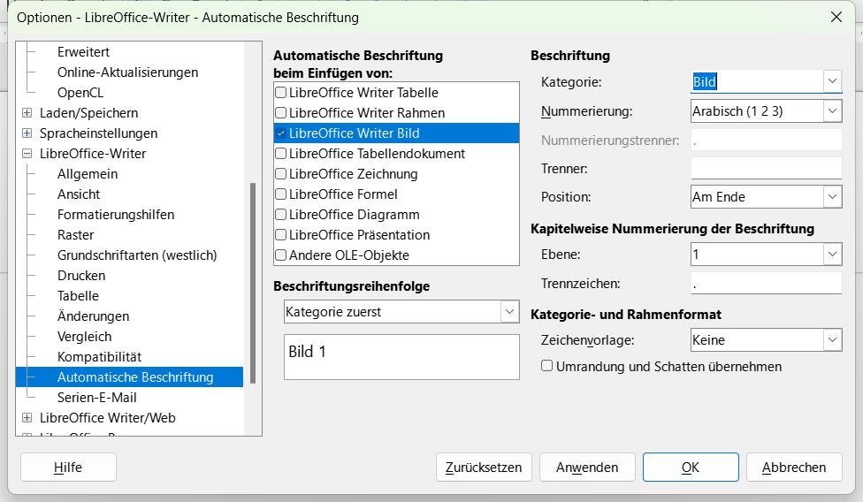

Das wird in den Einstellungen festgehalten!
automatische Beschriftung Bild.jpg (79.27 KiB) 3651 mal betrachtet
Hallo Pit,
ja - das habe ich auch genauso eingestellt.
  • Es funktioniert auch, wenn ich über "Einfügen - Bild" eine vorhandene Datei wie *.jpg oder *.bmp etc. einfüge.
  • Es funktioniert nicht, wenn ich etwas aus der Windows-Zwischenablage einfüge.
  • Bei der ersten Verwendung von "Beschriftung einfügen", nachdem ich etwas aus der Zwischenablage eingefügt habe, erscheint immer "Schaubild xx", nicht wie voreingestellt "Bild xx". Ich muss manuell "Bild" auswählen.
  • Bei den folgenden Einfügevorgängen im gleichen Dokument bleibt dann die Wahl "Bild" erhalten, solange dieses Dokument geöffnet bleibt. In einem neuen Dokument erscheint wieder "Schaubild".
  • Der Automatismus, der beim Einfügen einer Datei die Bildunterschrift automatisch hinzufügt, funktioniert nicht beim Einfügen aus der Zwischenablage.
Das ist der Sachverhalt. LO-Writer scheint an dieser Stelle eingefügte Bild-Dateien und eingefügte Grafiken aus der Zwischenablage unterschiedlich zu behandeln.
Hans-Jürgen

Hallo Pit,
erst einmal vielen Dank für deine Reaktion.
1) Deine Beschreibung, was in den beiden Fällen passiert die du beschreibst (Einfügen einer gespeicherte Bilddatei einerseits - Einfügen aus der Zwischenablage andererseits) ist genau das, was ich hier auch sehe. Im ersten Fall erscheint automatisch eine Bildunterschrift "Bild xx" gem. Voreinstellung, im zweiten Fall keine - weil LO-Writer den Inhalt nicht als Bilddatei erkennt.
Daher habe ich letzteres auch nicht als Mangel betrachtet - in diesem Fall kann man mit einem Rechtsklick den Befehl "Beschriftung einfügen" aufrufen und auf diesem Weg die Bildunterschrift manuell einfügen.
Blöd ist nur, das jetzt an dieser Stelle die Voreinstellung "Bild" nicht funktioniert und beim ersten Aufruf "Schaubild" erscheint.
Kannst du das bei deinem System nachvollziehen? Wie gesagt, du muss es bei einem frisch geöffneten Dokument versuchen.
2) In den Einstellungen habe ich schon nachgesehen. Da ist definitiv keiner Kategorie "Schaubild" zugewiesen.

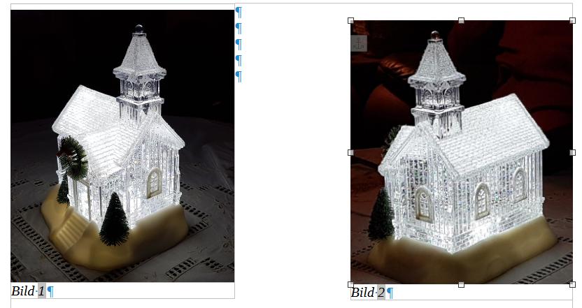

Eigentlich ist das Problem auch für solche "Bilder" zu lösen.
Kopiere das Bild mit strg+C und importiere das Bild in writer mit str+V. Da es ja nicht erkannt wird, hat es keine Zuordnung.
Wenn man jetzt die Beschriftung erzeugen will, dann kommt:
Wenn dann unter Kategorie nur "Schaubild" auswählen kann (obwohl bei der automatischen Beildbeschriftung bereits "Bild" angemeldet wurde), dann überschreibt man "Schaubild" mit "Bild" und das erste so eingefügte Bild wird der Kategorie korrekt zugeordnet und die Nummerierung wird korrigiert.
In derselben Sitzung wird bei weiterer Bildeinfügung bereits die richtige Kategorie angeboten.
2 kleine Bilder mit strg plus V eingefügt.jpg (47.28 KiB) 3511 mal betrachtet
Wenn man dann anderntags bei Fortsetzung der Arbeit wieder ein Bild mit strg+V einfügt wird zwar zunächst "Schaubild" angeboten aber unter Kategorie ist dann "Bild" zur Auswahl vorhanden.
Die fortlaufende Nummerierung derselben Kategorie wird stets automatisch neu korrigiert.
