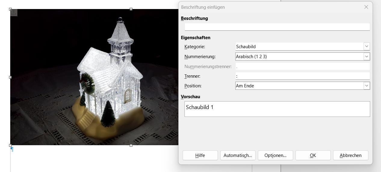

Dabei entsteht - bei mir - keine automatische Nummerierung und Beschriftung, sondern ich muss manuell über "Beschriftung einfügen" gehen. Dabei habe ich das Problem, dass dort die unerwünschte Bezeichnung "Schaubild" erscheint und nicht die Voreinstellung "Bild".
Wie ich dieses Problem lösen soll, weiß ich nach wie vor nicht. Hast du dazu eine Idee - oder sonst jemand, der das hier liest?

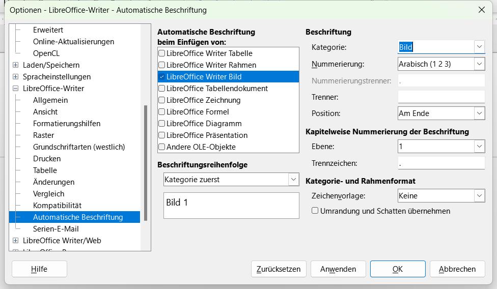

Das wird in den Einstellungen festgehalten!
automatische Beschriftung Bild.jpg (79.27 KiB) 3664 mal betrachtet

Hallo Pit,
ja - das habe ich auch genauso eingestellt.
  • Es funktioniert auch, wenn ich über "Einfügen - Bild" eine vorhandene Datei wie *.jpg oder *.bmp etc. einfüge.
  • Es funktioniert nicht, wenn ich etwas aus der Windows-Zwischenablage einfüge.
  • Bei der ersten Verwendung von "Beschriftung einfügen", nachdem ich etwas aus der Zwischenablage eingefügt habe, erscheint immer "Schaubild xx", nicht wie voreingestellt "Bild xx". Ich muss manuell "Bild" auswählen.
  • Bei den folgenden Einfügevorgängen im gleichen Dokument bleibt dann die Wahl "Bild" erhalten, solange dieses Dokument geöffnet bleibt. In einem neuen Dokument erscheint wieder "Schaubild".
  • Der Automatismus, der beim Einfügen einer Datei die Bildunterschrift automatisch hinzufügt, funktioniert nicht beim Einfügen aus der Zwischenablage.

1) Deine Beschreibung, was in den beiden Fällen passiert die du beschreibst (Einfügen einer gespeicherte Bilddatei einerseits - Einfügen aus der Zwischenablage andererseits) ist genau das, was ich hier auch sehe. Im ersten Fall erscheint automatisch eine Bildunterschrift "Bild xx" gem. Voreinstellung, im zweiten Fall keine - weil LO-Writer den Inhalt nicht als Bilddatei erkennt.
Daher habe ich letzteres auch nicht als Mangel betrachtet - in diesem Fall kann man mit einem Rechtsklick den Befehl "Beschriftung einfügen" aufrufen und auf diesem Weg die Bildunterschrift manuell einfügen.
Blöd ist nur, das jetzt an dieser Stelle die Voreinstellung "Bild" nicht funktioniert und beim ersten Aufruf "Schaubild" erscheint.
Kannst du das bei deinem System nachvollziehen? Wie gesagt, du muss es bei einem frisch geöffneten Dokument versuchen.

Kopiere das Bild mit strg+C und importiere das Bild in writer mit str+V. Da es ja nicht erkannt wird, hat es keine Zuordnung.
Wenn man jetzt die Beschriftung erzeugen will, dann kommt:
Wenn dann unter Kategorie nur "Schaubild" auswählen kann (obwohl bei der automatischen Beildbeschriftung bereits "Bild" angemeldet wurde), dann überschreibt man "Schaubild" mit "Bild" und das erste so eingefügte Bild wird der Kategorie korrekt zugeordnet und die Nummerierung wird korrigiert.

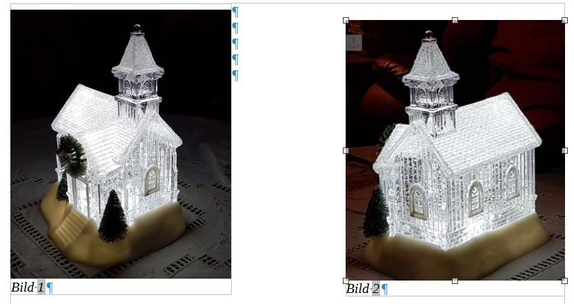

In derselben Sitzung wird bei weiterer Bildeinfügung bereits die richtige Kategorie angeboten.
2 kleine Bilder mit strg plus V eingefügt.jpg (47.28 KiB) 3524 mal betrachtet
Wenn man dann anderntags bei Fortsetzung der Arbeit wieder ein Bild mit strg+V einfügt wird zwar zunächst "Schaubild" angeboten aber unter Kategorie ist dann "Bild" zur Auswahl vorhanden.
Die fortlaufende Nummerierung derselben Kategorie wird stets automatisch neu korrigiert.
