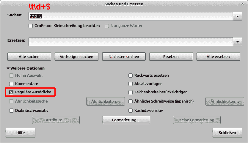

  • Stichwortverzeichnis: Um die Tabulatoren und die Seitenangaben der Definitionen zu löschen, bietet sich folgendes Vorgehen an:
    • SUCHE alle Absätze mit den Absatzvorlagen Stichwortverzeichnis 2. (Diese Absätze werden markiert.)
    • Wähle die Vorlagensuche ab und schalte die normale Suche mit den Regulären Ausdrücken ein.
    • SUCHEN&ERSETZEN - Selektion - TabulatorUndZahlenAmAbsatzende - ERSETZE durch (keine).
    • \t\d+$
  • Ohne eine gewisse Nachbearbeitung kommt man auch in diesem Beispiel nicht aus.
