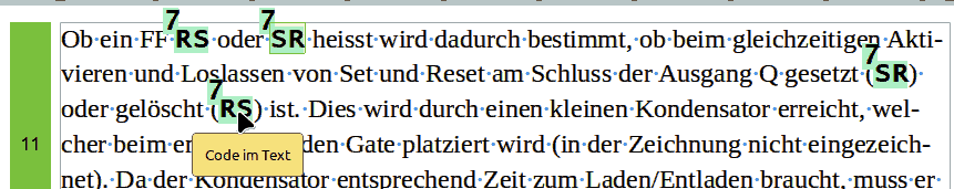

  • Z.B. S. 27 für mich unbekannte Erscheinung von "Code im Text" (vielleicht kannst du es mir erklären) - siehe Screenshot:

@miesepeter: "Code im Text" ist eine Zeichenvorlage.
