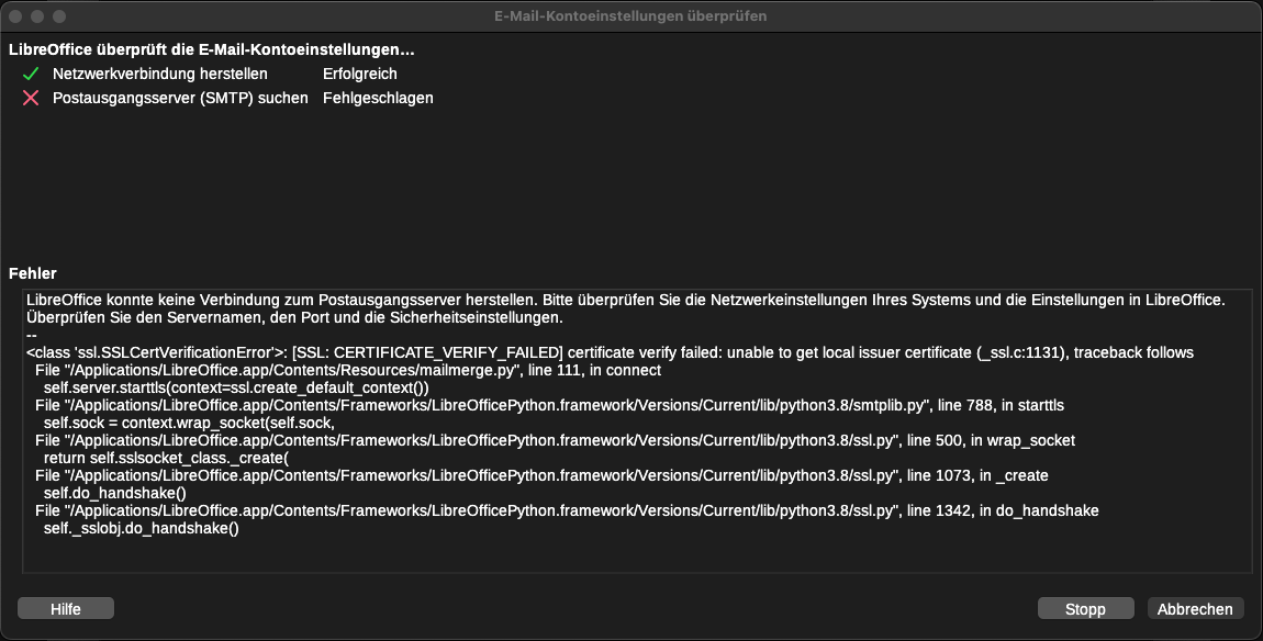

Seit einiger Zeit (Monate) funktioniert diese gar nicht mehr, obwohl ich die Einstellungen nie geändert hatte. Das Programm kann plötzlich keine Verbindung zum Postausgangsserver herstellen. Mittlerweile habe ich mit Mailserver-Konfigurationsdaten von ionos, t-online und gmx versucht.
Nichts. Beim "EInstellungen testen" bekomme ich diesen Felher (s. Schreenshot als Anhang).
Hat jemand auch das Problem gehabt bzw. bei dieser Fehlermeldung weiterhelfen?

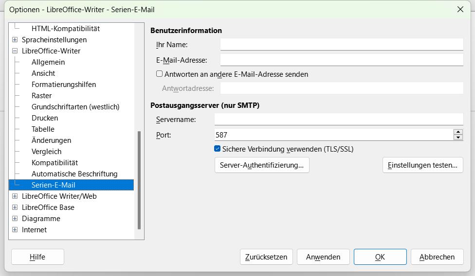

Hat noch keiner geantwortet. Wahrscheinlich senden nicht so viele ihre Serienemails mithilfe des Assistenten und LibreOffice.
Ich auch nicht. Ich erzeuge sie zwar mir LO, aber benutze danach mein Emailprogramm Thunderbird dazwischen.
Um Emails direkt zu versenden, muß man nach meinem Experiment die Einstellungen (unter Optionen) in LO korrekt gestalten und positiv testen.
Servereinstellungen unter LO.jpg (57.84 KiB) 6854 mal betrachtet

Ach, irgendwie schade, dass ich mich gleich wieder als Noob belächelt fühle, der nicht selbst schon alles probiert hat, was Einstellungen, z.B. Ports, sämtliche Häkchen und sonstigen Möglichkeiten, betrifft. Habe ich aber, sogar mit zwei verschiedenen E-Mail-Accounts, nämlich einem bei IONOS und einem bei Google (ja, mit App-Passwort).
Antwort von Libre-Office nach Betätigung des "Einstellung Testen"-Buttons:
LibreOffice konnte keine Verbindung zum Postausgangsserver herstellen. Bitte überprüfen Sie die Netzwerkeinstellungen Ihres Systems und die Einstellungen in LibreOffice. Überprüfen Sie den Servernamen, den Port und die Sicherheitseinstellungen.
<class 'ssl.SSLCertVerificationError'>: [SSL: CERTIFICATE_VERIFY_FAILED] certificate verify failed: unable to get local issuer certificate (_ssl.c:1135), traceback follows
  File "/Applications/LibreOffice.app/Contents/Resources/mailmerge.py", line 131, in connect
    self.server = smtplib.SMTP_SSL(server, port, timeout=tout, context=tlscontext)
  File "/Applications/LibreOffice.app/Contents/Frameworks/LibreOfficePython.framework/Versions/Current/lib/python3.8/smtplib.py", line 1048, in __init__
    SMTP.__init__(self, host, port, local_hostname, timeout,
  File "/Applications/LibreOffice.app/Contents/Frameworks/LibreOfficePython.framework/Versions/Current/lib/python3.8/smtplib.py", line 255, in __init__
    (code, msg) = self.connect(host, port)
  File "/Applications/LibreOffice.app/Contents/Frameworks/LibreOfficePython.framework/Versions/Current/lib/python3.8/smtplib.py", line 339, in connect
    self.sock = self._get_socket(host, port, self.timeout)
  File "/Applications/LibreOffice.app/Contents/Frameworks/LibreOfficePython.framework/Versions/Current/lib/python3.8/smtplib.py", line 1056, in _get_socket
    new_socket = self.context.wrap_socket(new_socket,
  File "/Applications/LibreOffice.app/Contents/Frameworks/LibreOfficePython.framework/Versions/Current/lib/python3.8/ssl.py", line 500, in wrap_socket
    return self.sslsocket_class._create(
  File "/Applications/LibreOffice.app/Contents/Frameworks/LibreOfficePython.framework/Versions/Current/lib/python3.8/ssl.py", line 1073, in _create
    self.do_handshake()
  File "/Applications/LibreOffice.app/Contents/Frameworks/LibreOfficePython.framework/Versions/Current/lib/python3.8/ssl.py", line 1342, in do_handshake
    self._sslobj.do_handshake()
 at /Users/cloph/build/workdir/UnoApiHeadersTarget/udkapi/normal/com/sun/star/uno/RuntimeException.hdl:24
Es macht mir den Eindruck, als könne LibreOffice keinen Handshake durchführen, da es kein lokales Zertifikat von mir (oder meinem Rechner) findet.
