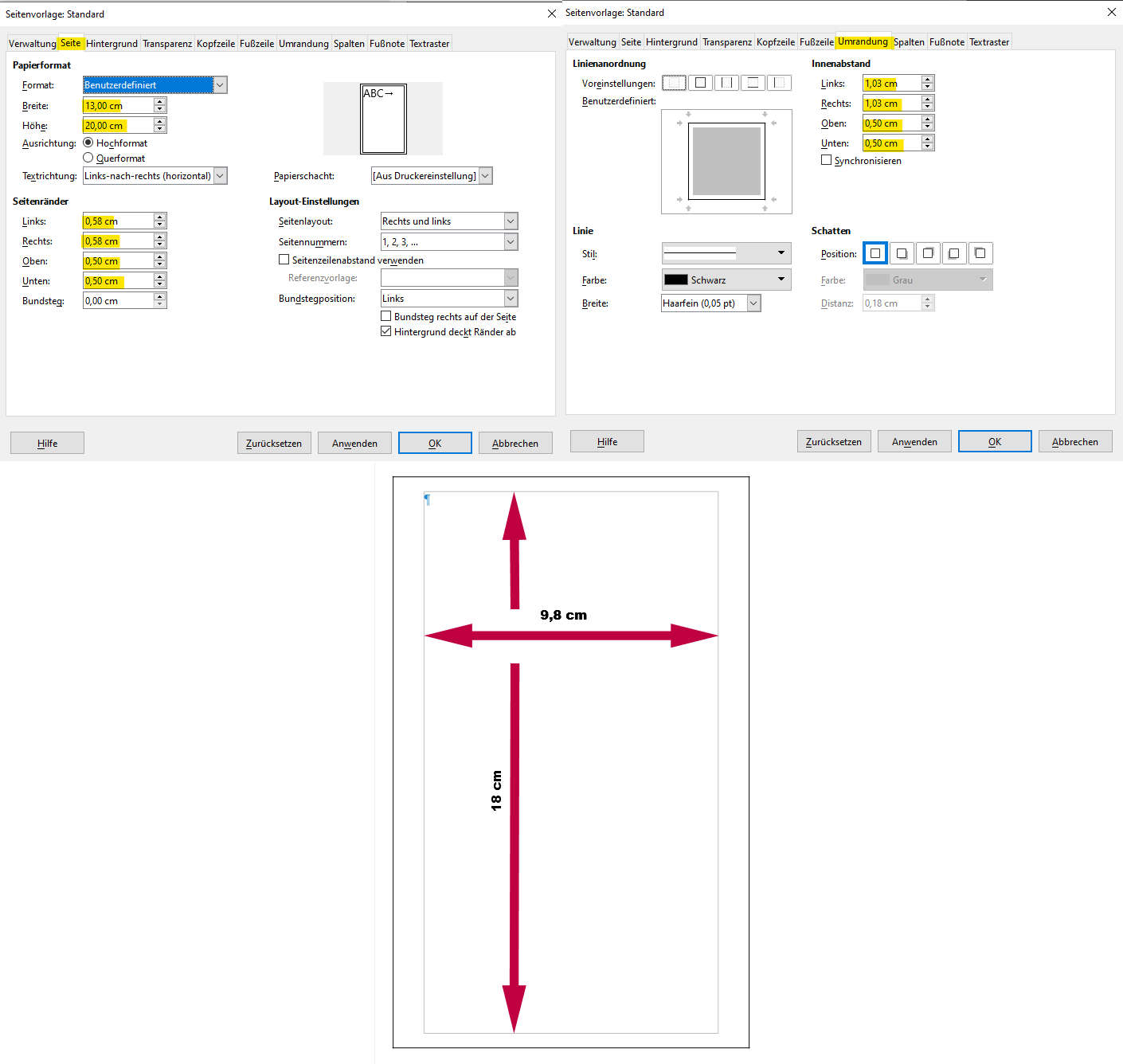

Folgende Einstellungen sollten für die Variante Format/Seitenvorlage.../Reiter Umrandung funktionieren, wenn
Vorgabe: Seitengröße 130 x 200 mm, Beschnittrahmen 118,5 x 190 mm, Satzspiegel 98 x 180 mm sein sollen.
Beispieldatei anbei.
LOF_39324_SATZSPIEGEL.odt
(14.07 KiB) 112-mal heruntergeladen

ok, so habe ich noch nicht an eine Lösung gedacht. Der Satzspiegel ergibt sich aus Randzone UND Rahmeninnenabstand.
Ich melde mich, wenn es Probleme mit dieser Konstruktion gibt.
