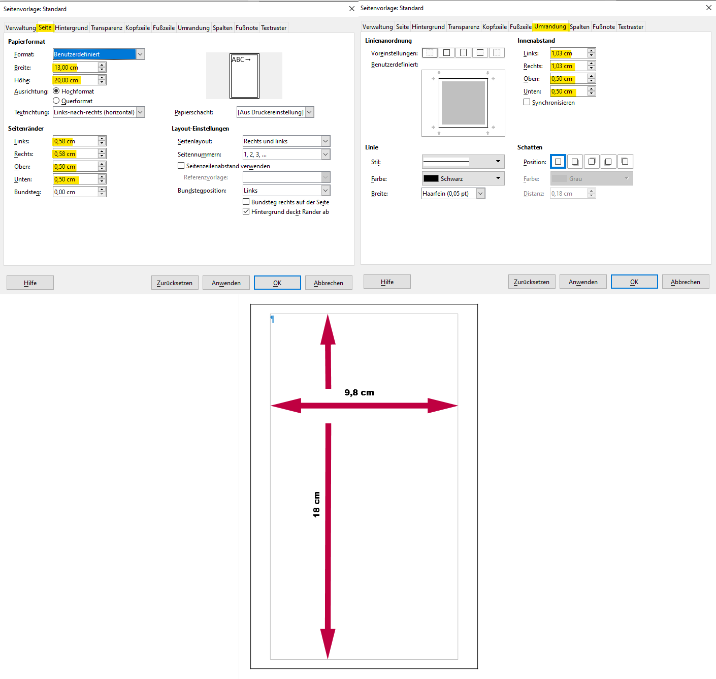

Folgende Einstellungen sollten für die Variante Format/Seitenvorlage.../Reiter Umrandung funktionieren, wenn
Vorgabe: Seitengröße 130 x 200 mm, Beschnittrahmen 118,5 x 190 mm, Satzspiegel 98 x 180 mm sein sollen.
Beispieldatei anbei.

ok, so habe ich noch nicht an eine Lösung gedacht. Der Satzspiegel ergibt sich aus Randzone UND Rahmeninnenabstand.
Ich melde mich, wenn es Probleme mit dieser Konstruktion gibt.
