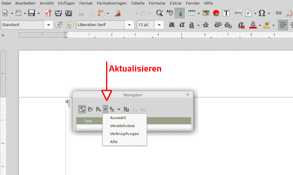

Die Aktualisierung kann auch über das Menü erfolgen: Extras > Aktualisieren > Alles

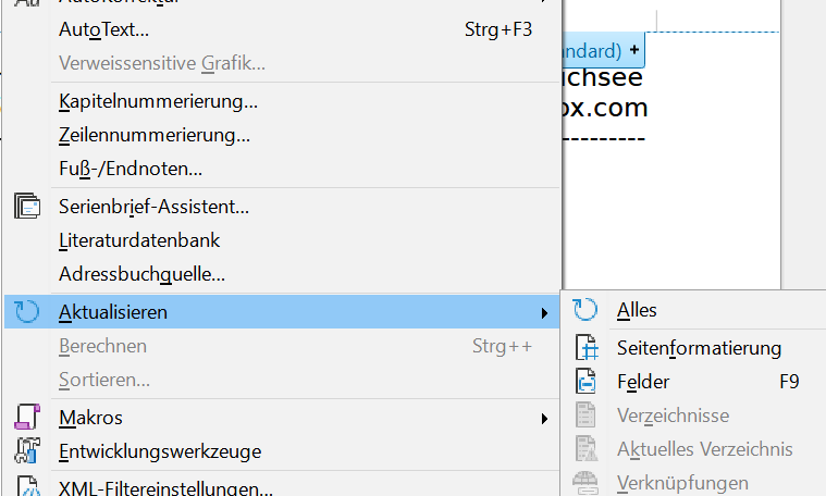

Das habe ich ausprobiert, aber das geht nicht. Du findest im Anhang einen screenshot von dem Navigator Fenster was hier angezeigt wird. Da finde ich nichts drauf was da was aktualisiert.
In Extras hat es zwar einen Knopf Aktualisieren alles ... aber der hat keine Funktion.
Auch die Tastatur short cuts sind ganz oder teilweise nicht funktionsfähig. Bei einigen braucht es zusätzlich noch die FN Taste, andere shortcuts sind anscheinend überhaupt nicht aktiviert.

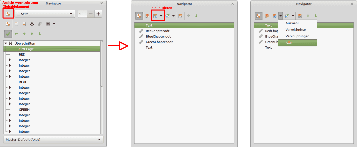

Wenn das mit dem Aktualisieren gehen würde, wäre das ein Fortschritt ....
siehe Screenshot
Globall document actuallisieren screenshot 1 2024-09-06 08 05 00.png (8.94 KiB) 4618 mal betrachtet
... geht doch (jedenfalls bei mir). - Ciao
