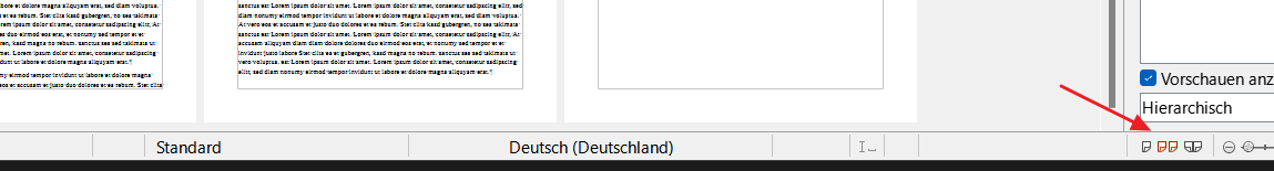

Die Druckvorschau öffnen, denn der Befehl den du eingefügt hast, befindet sich dort schon.
Ich vermute, du suchst Ansicht: Mehrere Seiten, was du in der Statusleiste findest.

[gelöst] Irgend so ein Knaller hat das Ganze unter der Funktion Spaltenansicht versteckt. Gut gemacht!
Für alle anderen: Ansicht/Maßstab/Maßstab und Ansichtslayout.
Dann geht ein Fenster auf und man kann unter "Spalten" die Zahl der Seiten wählen, die angezeigt werden sollen.
Wohl bekomm's!

das ging ja schnell. Wie Du siehst war ich noch schneller. Etwas exotisch mein Weg. Da gefällt mir Deiner besser.
Danke!

Oder einfach rechts unten auf die Prozentangabe klicken.
