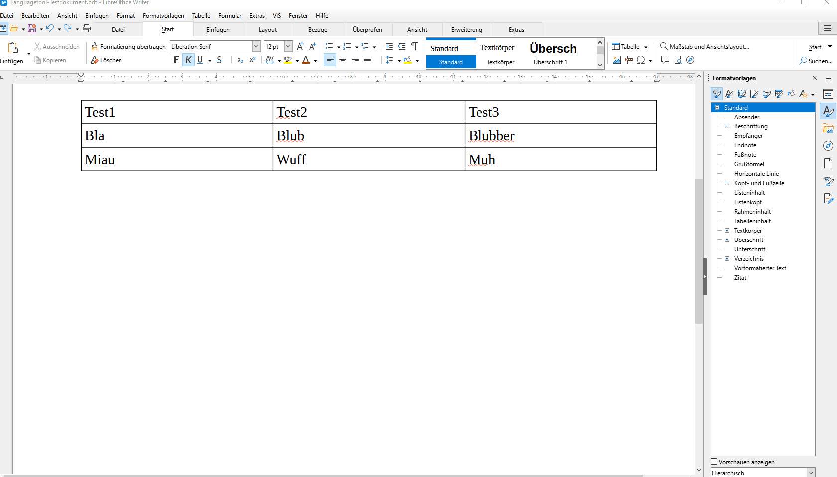

Hallo allerseits,
über die Einstellungen in einer Absatzvorlage kann man via Schrift → Schrifteffekt → Ausblenden den Inhalt der Zellen ausblenden. Dabei bleibt die Tabelle selbst aber sichtbar.
Gibt es eine Möglichkeit auch den Rahmen der ausgeblendeten Zellen "unsichtbar" zu machen?

entweder, wie @Pit Zyklade vorschlägt, mit Bereichen.
Oder auch mit Rahmen evtl. möglich ("nicht druckbar"). Wenn nur die Papierausgabe zählt, dann kann der Rahmen mit der eingebauten Tabelle auf dem Bildschirm zwar immer sichtbar sein, wird aber nicht ausgedruckt. Wenn der Umlauf auf Durchlauf gestellt ist, dann könnte sogar das Layout ohne Umstände ungeändert sein, wenn man ausdruckt...
Wird so gemacht: Rahmen | Eigenschaften (z. B. mit rechter Maustaste) | Optionen | □ Drucken |
Es ist auch möglich, einen Rahmen (mit eingebauter Tabelle) gänzlich zu verbergen, indem der Rahmen als Zeichen in (einem Text oder) einem Absatz verankert wird. Der (Text oder der) Absatz selbst kann versteckt werden (ich würde dazu eine [Zeichenvorlage oder eine] Absatzvorlage erstellen, z. B. die Absatzvorlage FließtextAusgeblendet):
Absatzvorlage bearbeiten | Schrifteffekte | Effekte | ☒ Ausgeblendet
Hier könnte man mehrere Absätze (mit Rahmen und Tabellen) mit dieser Absatzvorlage verbinden und bei Bedarf alle so formatierten Absätze durch Bearbeitung der Absatzvorlage einblenden oder verstecken. Im Gegensatz zu nicht druckbaren Rahmen mit dem Umlauf "Durchlauf" wird das Layout beim Ein- und Ausblenden der Rahmen verändert...
Beispiel anbei:
Siehe dazu auch folgende Seite mit einem Beispieldokument: https://wiki.documentfoundation.org/Videos/Hide_Text/de
Es sei anschließend noch auf die Stichworte "verborgener Text" und "verborgener Absatz" (Feldbefehle | Funktionen) hingewiesen, die auch den genannten Zweck erfüllen könnten... Für ein schnelles Umschalten von verborgen/eingeblendet könnte diese Form vielleicht die beste Lösung darstellen. Hier müsste der Themenersteller noch präzisere Vorgaben machen.
