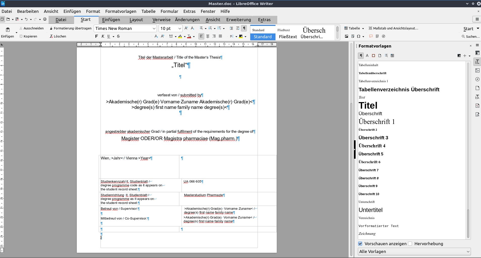

Ich beginne mit dem Schreiben von Masterarbeit und ich komme nicht weiter von dem Deckblatt.
Das Deckblatt habe ich schon fertig erhalten für meine Studienrichtung, aber genau das macht mich verrückt.
Das Deckblatt ist in Seitenvorlage als Standard formatiert, sowie in Formatvorlage sind alle Überschriftgrößen durcheinander.
Wenn ich die Seitenvorlage von Standard ändere in Erste Seite, bleibt mir Formatierung von dieser Seite weiter für die ganze Arbeit. Ich habe versucht, als ich das Deckblatt als Erste Seite in Seitenvorlagen umgewandelt habe, für weitere Seiten Formatierung löschen und zurücksetzen, es bleibt weiter die Formatierung von der ersten Seite. Ich habe unzählige Tutorials schon geschaut und gelesen, aber ich komme nicht weiter.
Hoffentlich, es könnte mir da jemand helfen oder ist das eine Formatfehler beim Deckblatt.
Ich bedanke mich im Voraus!

Du solltest zuerst eine Datensicherung mit anderem Namen machen.
Dann solltest du dir die Formatvorlagenliste (rechts im Bild) ansehen, dass unten man was einstellen kann und auch ggf. ändern kann, um die Übersicht zu behalten oder wenn man was vorgegebenes nicht bisher benutztes zusätzlich verwenden möchte. Drei Einstellungen sind wesentlch: Willst du vorgegebenes neu verwenden, dann hierarchisch, , willst du nur sehen, was du selbst mal geschaffen hast, dann benutzerdefiniert, willst du sehen, was in diesem deinem Dokument verwendet wurde, dann verwendetes
Gut wäre nach der ersten Seite einen Seitenumbruch einzufügen. Dann kannst du allen folgenden wieder eine Standardvorlage (originaler Art) zuweisen.
Man kann auch von anderen Dokumenten Formatvorlagen rüberholen...
Standard sollte für allgemein alle gelten. Wenn du die Standardvorlage änderst, werden alle bisherigen Standards geändert.

So wie das in deinem mageren Screenshot zu sehen ist, war das ursprünglich ein anderes Format. Besonders die auffälligen Tabellen mit den unregelmäßigen Abmessungen (teils auch außerhalb des Satzspiegels) wirken desolat und ungeplant. Kannst du das Originalformat/Originalvorlage mal hochladen?
Es sollte als Erste Seite formatiert sein. Wenn du dich auskennst, kannst du diese gegebene Seitenvorlage Standard zwar beibehalten, die anschließenden Seiten müssten aber dann höchstwahrscheinlich auf einer anderen Seitenvorlage fußen. (Da ich deine Arbeit nicht kenne, nehme ich das mal so an.)Das Deckblatt ist in Seitenvorlage als Standard formatiert
Damit meinst du vermutlich die Absatzvorlagen. Ja, diese musst du bei einem Import anpassen (umformatieren), wenn das Sinn machen soll. Die gute Nachricht: Die Absatzvorlagen gelten für die gesamte Arbeit und wenn du sie gezielt einsetzt, dann ist der geringe Aufwand gerechtfertigt. Der Screenshot zeigt nach meiner Ansicht einige irgendwie unsystematisch zusammenformatierten Absatzvorlagen, die wohl einer gewissen Renovierung bedürften.bleibt mir Formatierung von dieser Seite weiter für die ganze Arbeit
Dann kennst du ja schon http://openoffice-uni.org, die "Bibel" für Arbeiten dieser Art. Dort steht einiges in Langform, was ich hier in aller Kürze darzustellen versuchte... - CiaoIch habe unzählige (!) Tutorials schon geschaut und gelesen

1. Bild1: Deckblatt(es ist in Seitenvorlagen "als Standard" angegeben) wandle ich bei Seitenvorlagen in "Erste Seite".

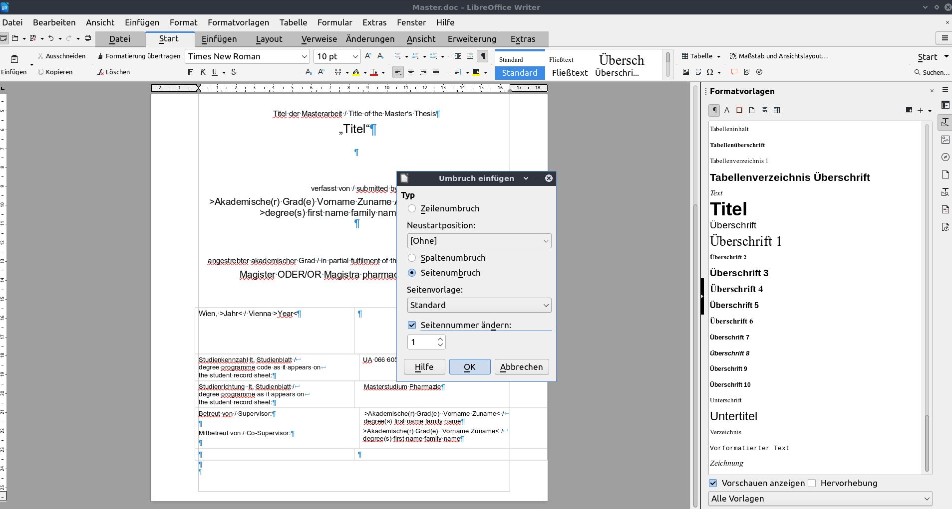

2. Bild2: bei Übergang zu "Erste Seite" kommt zu Änderungen bei Seitenrändern in der Einstellungen und das korrigiere ich. So sieht Deckblatt wie Original aus.

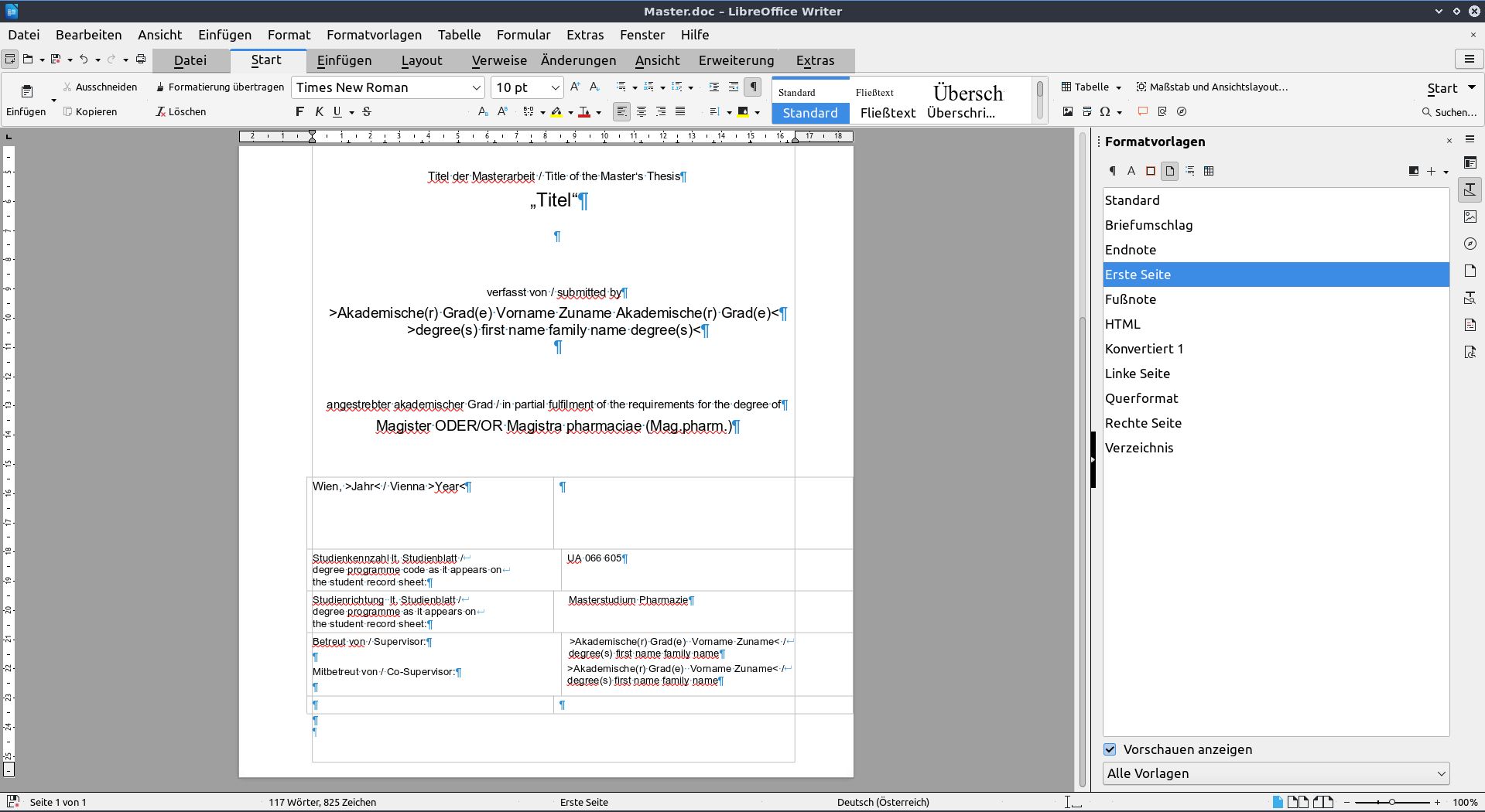

3. Bild3: So sehen die Absatzvorlagen aus

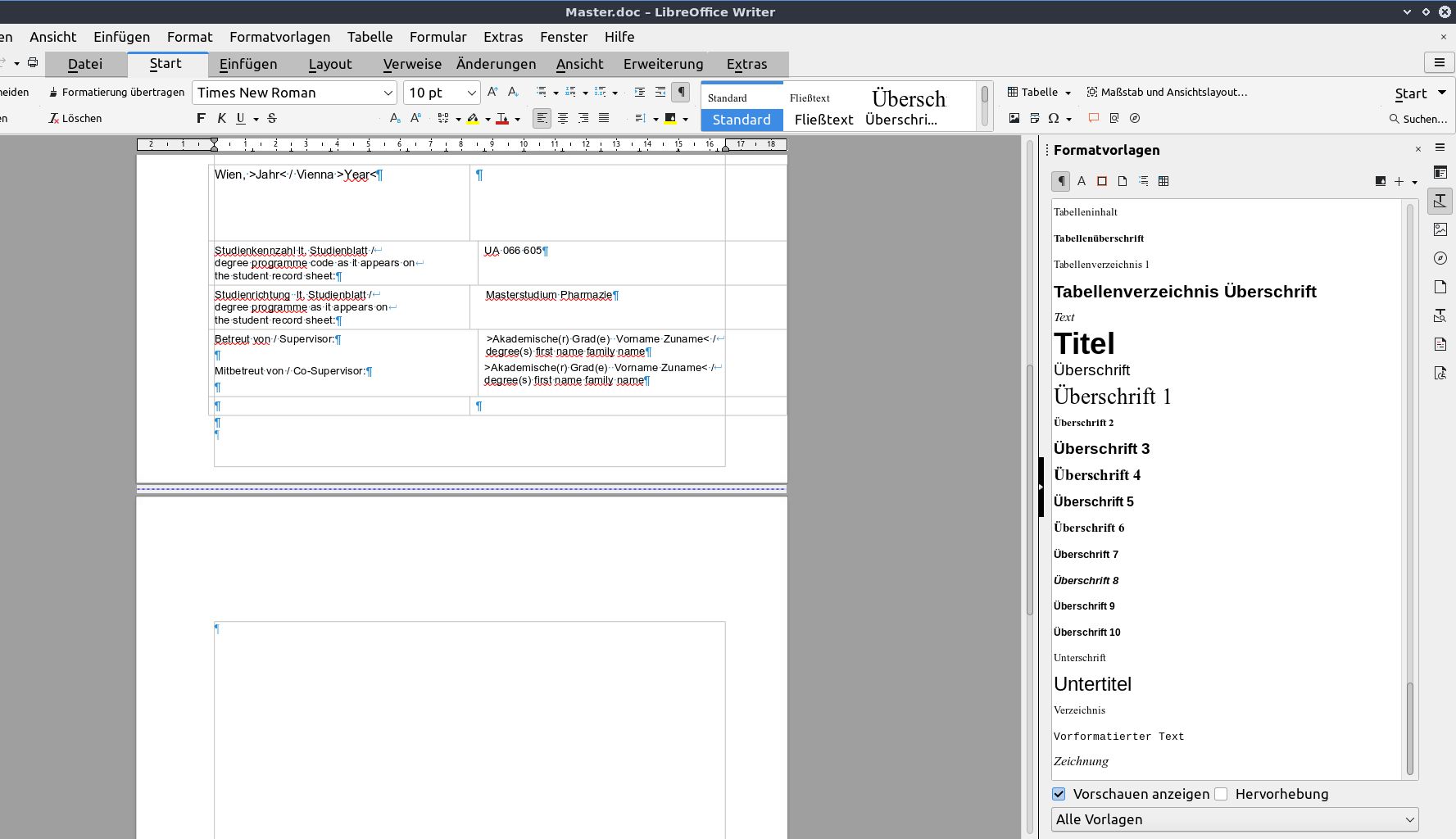

4. Bild4: Dann füge ich durch Manueller Umbruch neue Seite als Standard in Seitenvorlagen und da ist auch Beginn von meiner Seitennummerierung.....

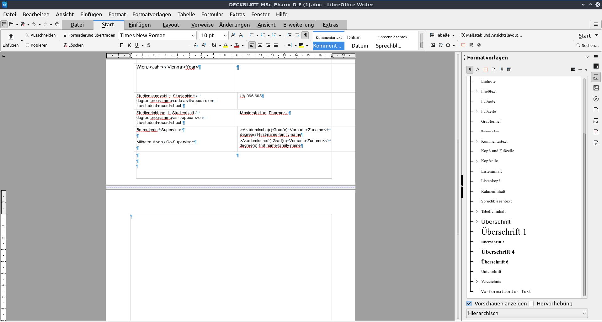

5. Bild5: Wenn ich schaue, die Absatzvorlagen für die neue Seite nach dem "Manuellen Umbruch", die in Formatvorlagen als Standard in Seitenvorlagen eingestellt ist, habe ich noch immer die kompletten Einstellungen für Absatzvorlagen, wie bei der "Erste Seite" und damit kann ich nicht dann meine Arbeit formatieren, wie wenn ich ein neues Dokument starte und alle Seiten für Dokument mit "Manuellen Umbrüchen" einstelle: Erste Seite, Inhaltsverzeichnis, Standard Seite......

da hast du wirklich Schwerstarbeit geleistet. Das Problem ist wirklich, dass die DOC-Vorlage der Uni Wien aus meiner Sicht eine versaute Vorlage ist, schon im Zustand als Word-Dokument. Aber, na ja, was will man von der Uni-Verwaltung erwarten...
Anbei die nachgestaltete Writer-Version von mir. Zu beachten ist, dass bei Überlauf auf die Folgeseite automatisch von Seitenvorlage Erste Seite auf die Seitenvorlage Standard gesprungen wird. Siehe auch http://openoffice-uni.org.
Um dir die Vorgehensweise zu verdeutlichen, habe ich auch einen hoffentlich aussagekräftigen Screenshot und die von mir nachempfundene Titelseite hier hochgeladen. Bei weiteren Fragen melde dich.
Wegen der Seitennummerierung und weiterer Feinheiten orientiere dich an http://openoffice-uni.org.
- Ciao und viel Erfolg!
Beachte die Hervorhebung der verwendeten Absatzvorlagen (ab ca. LibreOffice 7.6.x - wichtige Hilfe für passgenaue Verwendung von Absatzvorlagen). Wenn dein Innenteil z.B. mit der Absatzvorlage Fließtext gestaltet wird und du änderst die Vorlage, dann gilt das auch nachträglich für die Titelseite. Da die Titelseite vorwiegend (Abstände nach oben/unten) manuell formatiert ist, sollten die Probleme nicht zu groß werden...
