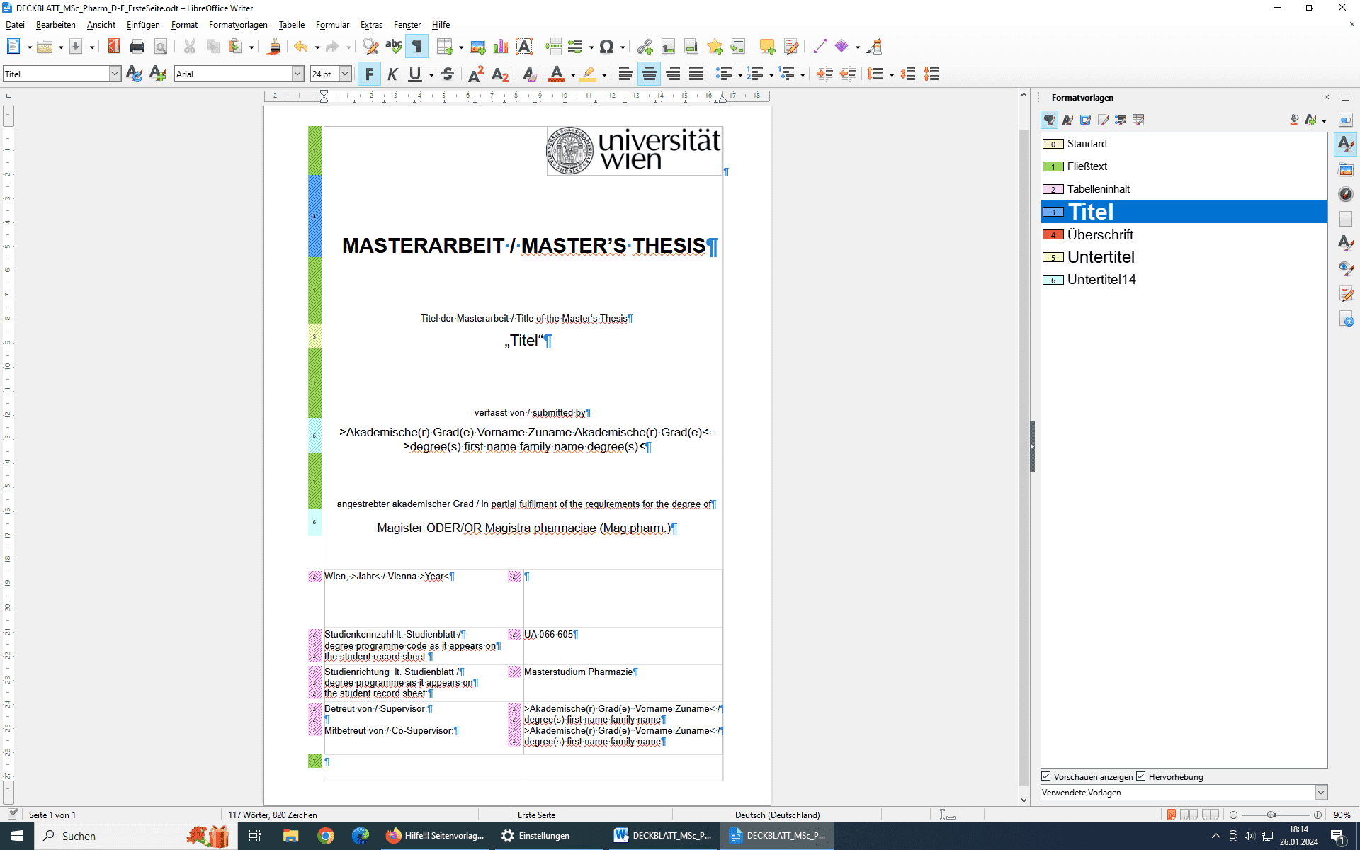

Das sind die Schritte, die ich mache:
1. Bild1: Deckblatt(es ist in Seitenvorlagen "als Standard" angegeben) wandle ich bei Seitenvorlagen in "Erste Seite".
2. Bild2: bei Übergang zu "Erste Seite" kommt zu Änderungen bei Seitenrändern in der Einstellungen und das korrigiere ich. So sieht Deckblatt wie Original aus.
3. Bild3: So sehen die Absatzvorlagen aus
4. Bild4: Dann füge ich durch Manueller Umbruch neue Seite als Standard in Seitenvorlagen und da ist auch Beginn von meiner Seitennummerierung.....

von miesepeter
Hallo Castell,
da hast du wirklich Schwerstarbeit geleistet. Das Problem ist wirklich, dass die DOC-Vorlage der Uni Wien aus meiner Sicht eine versaute Vorlage ist, schon im Zustand als Word-Dokument. Aber, na ja, was will man von der Uni-Verwaltung erwarten...
Anbei die nachgestaltete Writer-Version von mir. Zu beachten ist, dass bei Überlauf auf die Folgeseite automatisch von Seitenvorlage Erste Seite auf die Seitenvorlage Standard gesprungen wird. Siehe auch http://openoffice-uni.org.
Um dir die Vorgehensweise zu verdeutlichen, habe ich auch einen hoffentlich aussagekräftigen Screenshot und die von mir nachempfundene Titelseite hier hochgeladen. Bei weiteren Fragen melde dich.
Wegen der Seitennummerierung und weiterer Feinheiten orientiere dich an http://openoffice-uni.org.
- Ciao und viel Erfolg!
Beachte die Hervorhebung der verwendeten Absatzvorlagen (ab ca. LibreOffice 7.6.x - wichtige Hilfe für passgenaue Verwendung von Absatzvorlagen). Wenn dein Innenteil z.B. mit der Absatzvorlage Fließtext gestaltet wird und du änderst die Vorlage, dann gilt das auch nachträglich für die Titelseite. Da die Titelseite vorwiegend (Abstände nach oben/unten) manuell formatiert ist, sollten die Probleme nicht zu groß werden...
DECKBLATT_MSc_Pharm_D-E_ErsteSeite.odt
(66.78 KiB) 110-mal heruntergeladen
