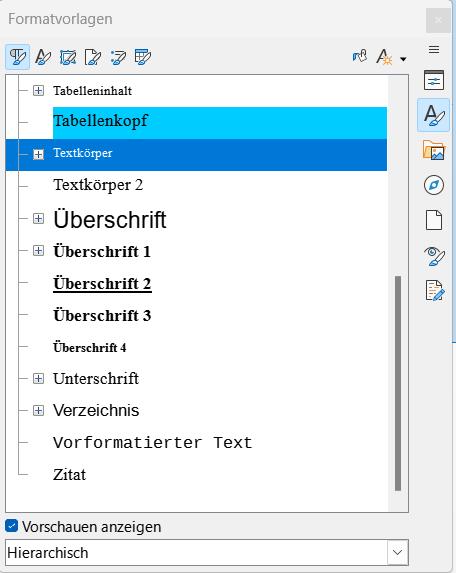

Es geht doch um die Absatz-Formatauswahl. Du hast mit strg+F11 gleich "neue Formate"? Bei meiner Version kommt da eine Tafel von Formaten und darunter eine wählbare Zeile.
Dirki
Beiträge: 98
Registriert: Mo 30. Jul 2012, 01:25
Re: Wie kann ich einen Text einzig in Großbuchstaben umwandeln in einen mit korrekter Klein- und Großschreibung?
Beitrag von Dirki » Mo 29. Jan 2024, 14:12
Verzeihung, schwer zu verstehen für mich, ist das so, wie es schon war, richtig eingestellt:
