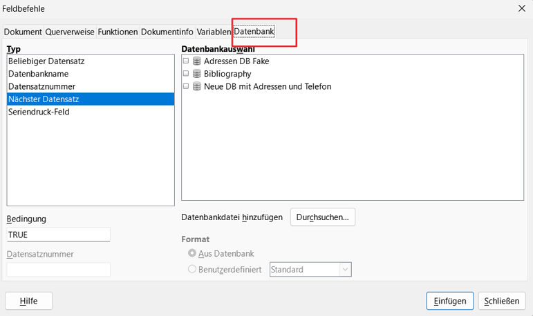

Hallo, vielleicht habt ihr ja eine Idee ob und vor allem wie das mit LO zu lösen ist - (mit Word funktioniert es jedenfalls). Haben dienstlich leider auf LO umgestellt und MS Office ist daher nicht mehr lange verfügbar.
ich möchte ein neues Dokument mit Etiketten erstellen - soweit kein Problem, allerdings möchte ich weder nur 1 Etikett, noch eine ganze Seite des gleichen Etikettes drucken - sondern mittels Seriendruck/ Seriendruckfeldern jedes Etikett anders.
In Word habe ich dazu meine gewünschten Seriendruckfelder im ersten Etikett platziert - und für jedes weitere Etikett habe ich in Word die Option "nächster Datensatz".
Wenn ich das ganze in LO erstellen möchte habe ich das Problem, dass ich dort beim Seriendruck nur die Felder der Quelldatei im Dokument platzieren kann, aber nirgends festlegen kann, dass in das nächste Etikett der nächste Datensatz kommt.
Würde das ganze sonst auch mit Tabellen im Writer machen, wenn es ginge - allerdings hab ich auch so keine entsprechende Funktion gefunden,
Da es sich um ca 100 unterschiedliche Datensätze handelt, möchte ich diese ungern selbst in die einzelnen Felder platzieren.

Beitrag von Mondblatt24 » Mo 29. Jan 2024, 09:21
Pezi hat geschrieben: ↑
Mo 29. Jan 2024, 08:50
findest Du im Writer unter Menü Einfügen → Feldbefehl → Weitere Feldbefehle (Strg+F2)

Beitrag von Pezi » Mo 29. Jan 2024, 16:08
aaaah Dankeschön :)
hab zwar gedacht ich hab überall geschaut, aber dort war ich dann wohl doch nicht.
