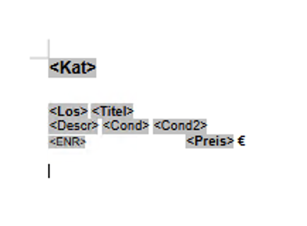

Hallo, vielleicht habt ihr eine Idee wie ich ein Katalog in LO mit Seriendruckfelder aus einer Datenbank (Calc-Tabelle) realisieren kann.
Ich bin schon mal soweit, laut eurem Tipp (SerienbriefCalcdateiAlsDatenquelleEinbindenv2.pdf), wie man die Seriendruckfelder platzieren kann aus eine Datenbank.
2. SDFinWriter.png (46.13 KiB) 2650 mal betrachtet

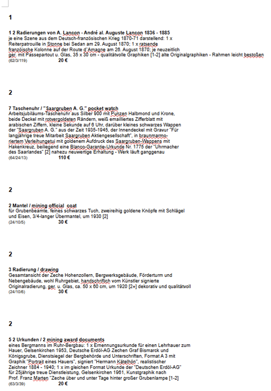

Jetzt habe ich aber das Problem sobald ich das Writer Dokument drucken will, zunächst alle Seriendruckfelder jeweils auf eine Seite platziert werden.
Es sind ca. 1800 Seiten, soviel wie Auktionsartikel.
Das ist aber nicht sinnvoll, da die einzelnen Auktionsartikel hintereinander mit einer Zeile Zeile Abstand folgen sollten.

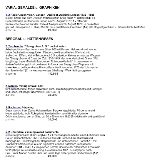

So sollte es aussehen:
0. KategorienVorher.png (153.05 KiB) 2650 mal betrachtet

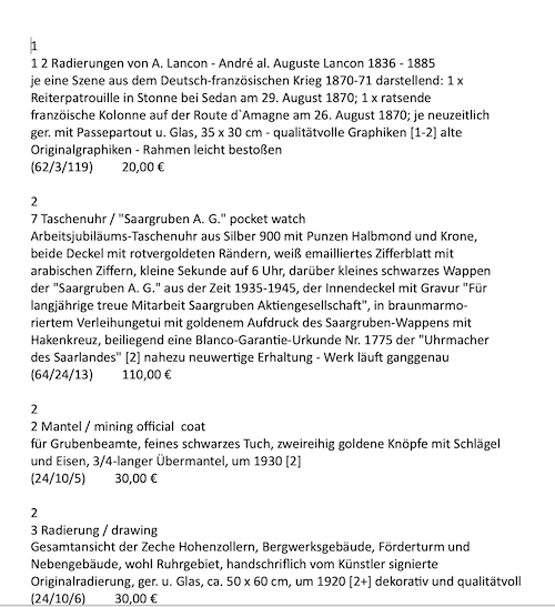

Die erste Zeile (mit der Katalog_ID bzw. -bezeichnung) bekommt die Formatvorlage "auktionskategorie".
Dann fügst du die Seriendruckfelder ein und erstellst die Seriendruckdatei. In dieser Datei gehst du dann auf Suchen&Ersetzen und lässt nach der Absatzvorlage "auktionskategorie" suchen ("Alle suchen"). Dadurch werden alle dieses Absätze markiert/ausgewählt.
Über ->Format->Absatz->Textfluss kannst du nun die Umbrüche entfernen.
hallo @mikele,
dein Tipp war wieder mal für mich hervoragend.
Das hat jetzt so funktioniert.
Ich habe meine Vorlage mit den formatierten Daten aus der DatenbankTabelle mit den Seriendruckfelder genommen.
Dann wie du oben beschrieben ausgeführt.
