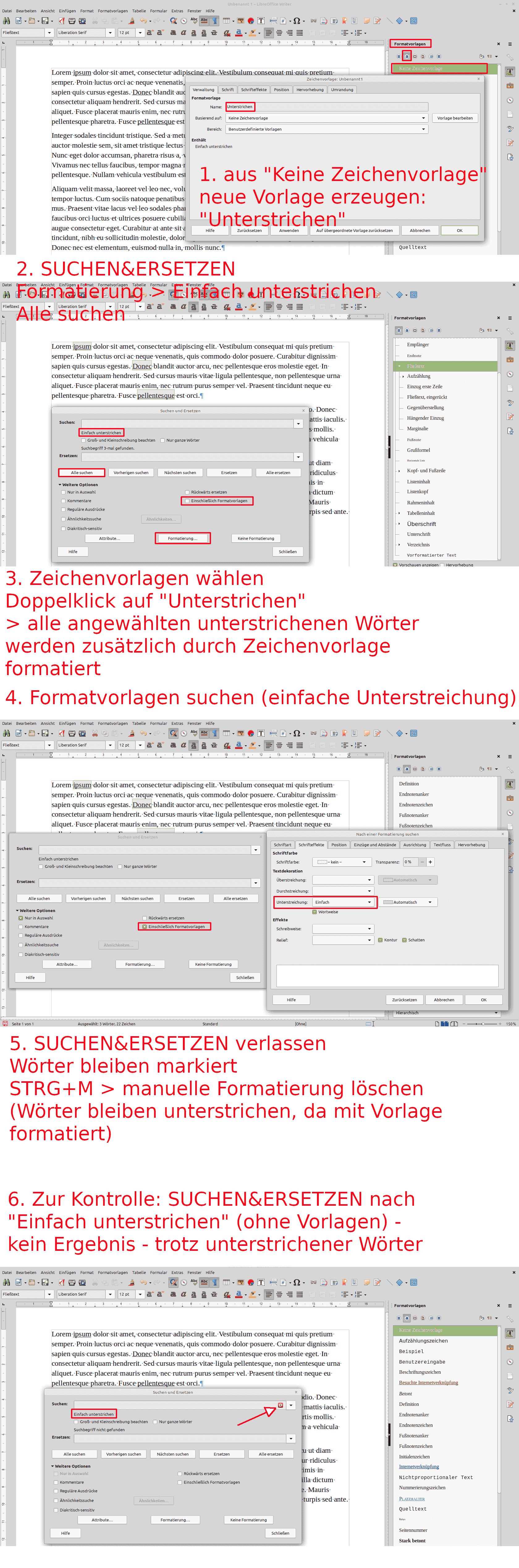

Liebe ExpertInnen,
ich digitalisiere derzeit Soldatenbriefe aus dem II. Weltkrieg. Dabei habe ich leider Unterstreichungen von Hand formatiert. Da die Texte vielleicht mal als Buch herausgegeben werden könnten, würde ich diese direkten Formatierungen durch eine Formatvorlage zu ersetzen (z.B. um ggf. die Unterstreichungen durch Fett-Formatierung zu ersetzen). Ich hoffe, das geht mit der Funktion Suchen und ersetzen. Wenn ja, wie?

ja, das geht.
Erzeuge zunächst eine Zeichenvorlage, die du den aktuell unterstrichenen Buchstaben zuordnen willst, suche dann mit Suchen nach allen unterstrichenen Buchstaben, suche alle, dann werden alle unterstrichenen Buchstaben markiert.
Nun Doppelklick auf die eben erzeugte Zeichenvorlage. Fertig.
EDIT: an den Vorschlag von Peter, die direkte Formatierung zu löschen habe ich nicht gedacht, gute Idee!
