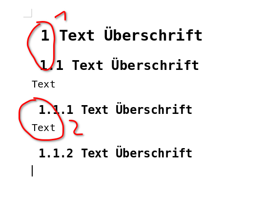

kann mir bitte jemand helfen, wie folgendes gelöst werden kann. Gerne auch mit einem Link im Forum, falls es da schon was gibt. Meine Suche war erfolglos, vielleicht weil auch etwas Grundverständnis fehlt.
Ich finde keine Einstellung, um folgendes zu erreichen
  • Überschrift 1 soll bündig mit Überschrift 2, 3, 4, ... sein (Punkt 1)
  • Der Textkörper, der auf Überschrift folgt, soll im bündig mit der Überschrift sein (Punkt 2)
In den Einstellungen der Absatzvorlagen stehen die Einzüge überall auf 0cm. Auch unter Extras -> Kapitelnummerierung stehen die Einzüge auch auf 0cm. Wo muss ich schauen, um das anzupassen? VIelen Dank!

in der Nummerierung ist eingestellt, dass vor der Nummer ein Leerzeichen eingefügt wird. Das sorgt für den zusätzlichen Abstand.

Super, vielen Dank. Unter Extras -> Kapitelnummerierung -> Nummerierung war bei "Trenner" in den Feldern "Davor" und "Danach" ein Leerzeichen hinterlegt. Das habe ich leider nicht geprüft und übersehen.
