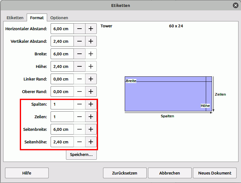

Ich lege im Libre Office 7.3.7.2 über dieReiter Datei ==> Neu ==> Etikett ein Etikett mit dem Format 6,0 cm Breite und 2,4 cm Höhe an (siehe beiliegendes Bild "Etiketten-Format.png").
In Libre Office wird ein entsprechendes Format angelegt.

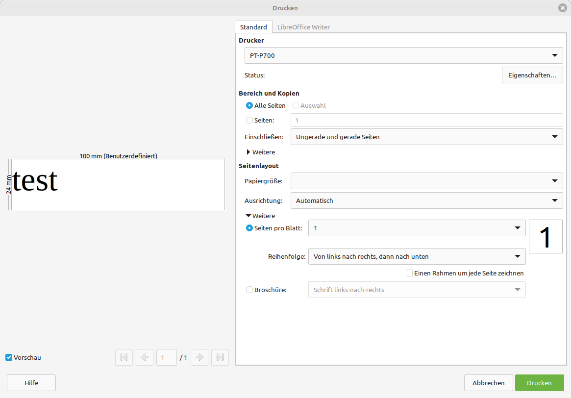

Wenn ich dann auf Drucken gehe und meine Beschriftungsgerät (Brohter P-Touch P700) auswähle, kann ich bei der Papiergröße ausschließlich mit einer Breite von 100mm drucken (siehe Screenshot "Drucken-Papiergröße.png").
Gibt es eine Möglichkeit, daß ich mir eine eigene Papiergröße, mit der gleichen Breite wie meine Etikett, definiere?
Kann ich eine eigenen Papiergröße definieren

beim Etikettendruck wird auch eine Seitengröße automatisch definiert.
Wenn du den Etikettenbogen erzeugt hast, dann ist es vorteilhaft, die Seitengröße nachträglich z. B. auf DIN A4 einzustellen. Mein Drucker benötigt das, um überhaupt richtig auszudrucken.
Dein Etikettenbogen ist deswegen so klein, weil du ja nur ein einzelnes Etikett definiertest. Bei der Größe 6 x 2,5 hast du aber auf A4 ca. 3 pro Zeile und 10 pro Spalte zur Verfügung. Stelle das so ein und erzeuge damit ein Dokument.
