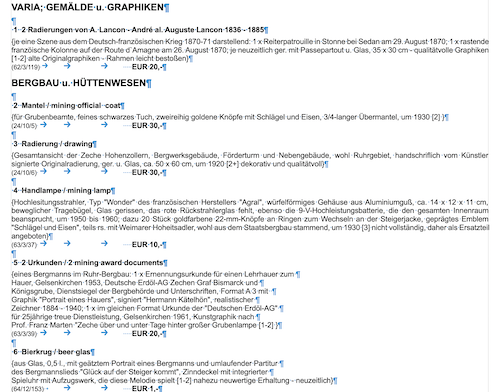

ich habe das Problem, das durch den Import aus einer katalog.csv Datei nach LO -Calc, in einer Spalte (H) mit Texten, kein Blocksatz möglich ist. Den Beitrag habe ich mal versucht besser darzustellen.
Ich denke es liegt an den manuellen Zeilenschaltungen. Wie könnte ich diese entfernen?

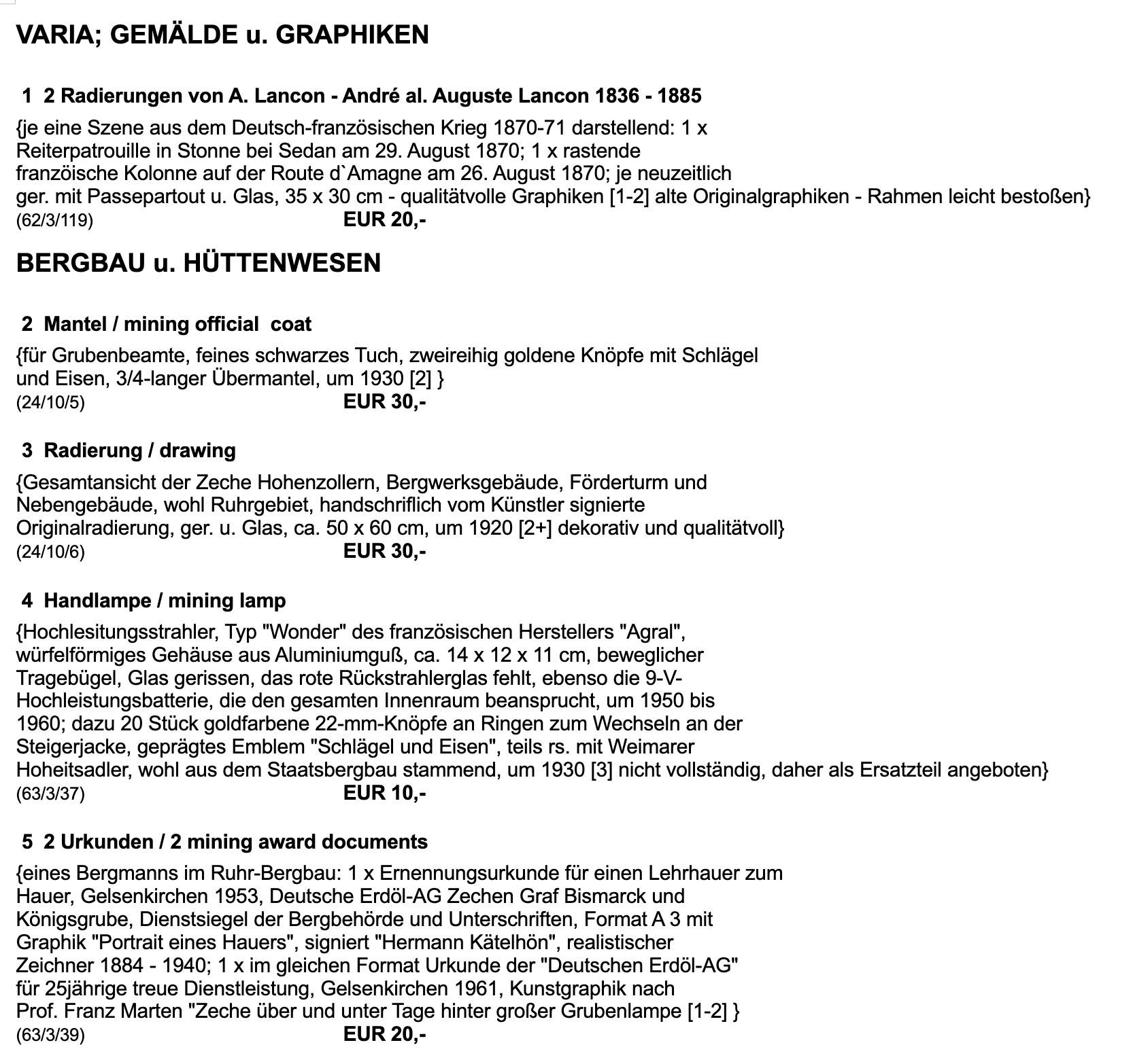

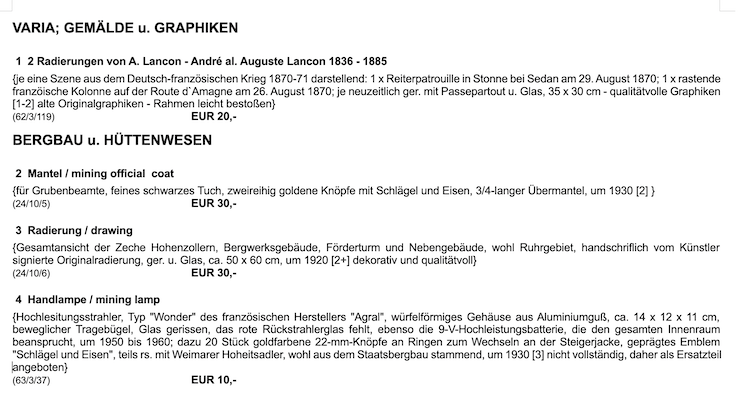

Hier unten habe ich mal die Schaltungen sichtbar gemacht, und oben schon mal bei 3 Abschnitte von Hand geändert.
Bei ca. 1800 Aktionen ist das einfach zu viel Arbeit.

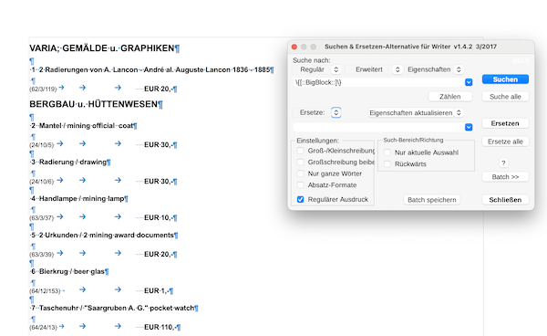

Mit der Extension AltSearch.oxt konnte ich jedenfalls alle diese markierten Textteile FINDEN und in einem "Absatzbündel" alle Absatzendezeichen durch ein Leerzeichen ersetzen. Leider funktionierte das nicht für alle dieser "Absatzbündel".
Die Suche hatte ich hiermit gestartet:
(☒ Reguläre Ausdrücke)
\{[::BigBlock::]\}
Es ist jedoch möglich, alle "Absatzbündel" zu kopieren, in eine neue Datei einzufügen (der gesamte eingefügte Text wird als nur ein Absatz eingefügt) und dort mit SUCHEN&ERSETZEN die Texte in gewünschter getrennter Form zu erhalten... Vielleicht ist das ja ein Ansatz, wenngleich es einiges an Handarbeit bedeutet...

das mit dem Extension Suchen Ersetzen hat soweit funktioniert, das es alle in der geschweiften Klammern löscht.
Das wäre mal ein kleiner Zwischenschritt.

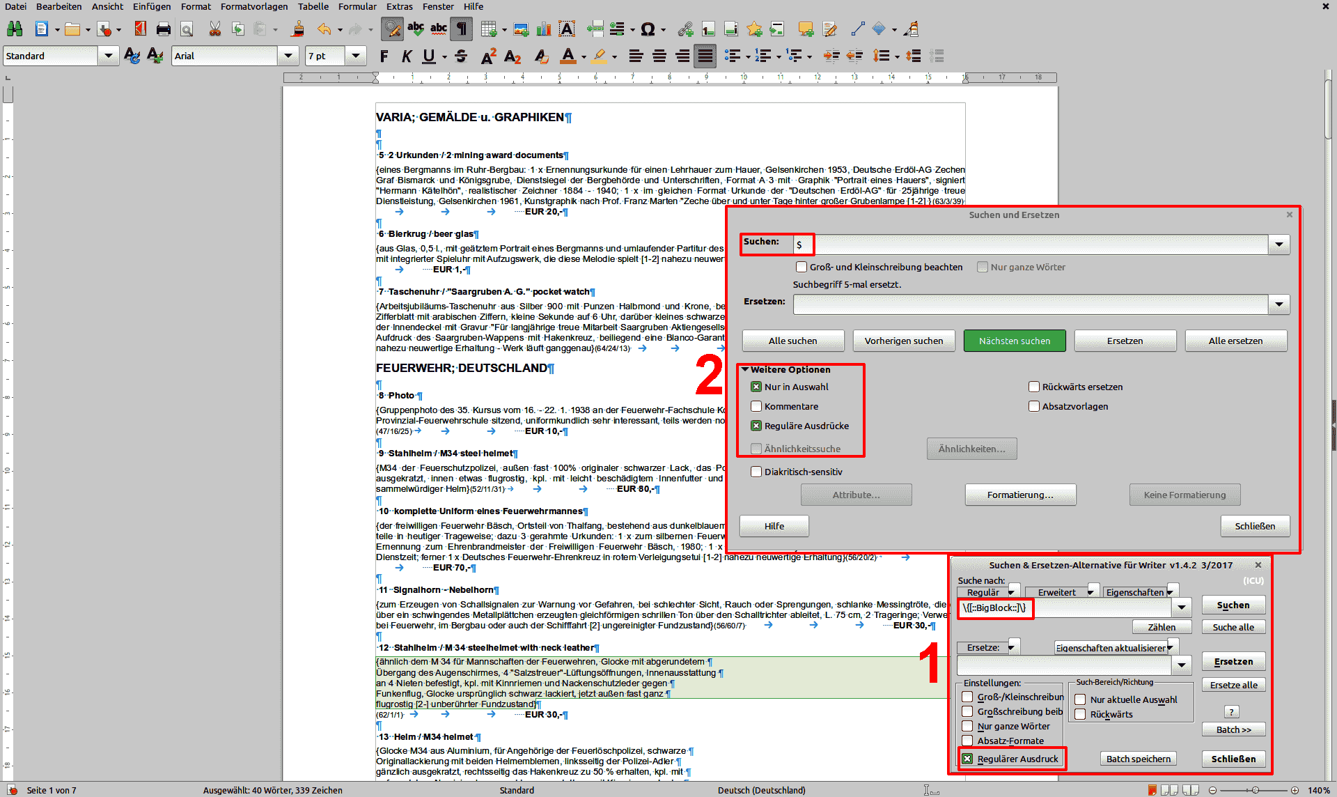

In einem weiteren Versuch konnte ich - Schritt für Schritt - das angestrebte Ziel erreichen. Hierbei musst du folgende Schritte gehen:
  • AltSearch.oxt:
    alle Textteile mit geschweiften Klammern SUCHEN (nicht alle, nur immer den nächsten)
  • reguläres SUCHEN&ERSETZEN
    alle Absatzendezeichen SUCHEN und durch NICHTS ersetzen (am Ende jeden Absatzes ist ein Leerzeichen oder ein Hyphen/Trenner)
  • Vorgang manuell wiederholen (das ist die eigentliche Arbeit: immer mit der Maus wechseln)
Nach diesem Vorgang musst du dann noch Folgendes tun:
  • geöffnete geschweifte Klammer durch NICHTS ersetzen
  • geschlossene geschweifte Klammer durch ABSATZ ersetzen
Bei Benutzung von regulären Ausdrücken muss die geschweifte Klammer mit einem Backslash maskiert werden.
Das geht schon alles... siehe Screenshot.
