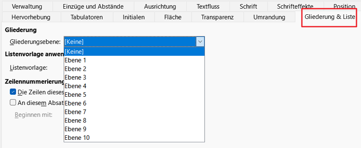

Das Inhaltsverzeichnis zieht die Seitennummer nicht aus dem Feldbefehl "Seitennummer", sondern aus Absatzvorlagen.
Wurde auf dem Deckblatt nun eine Absatzvorlage verwendet, der eine Gliederungsebene zugeordnet ist, wird die Seite auch im Inhaltsverzeichnis erscheinen.

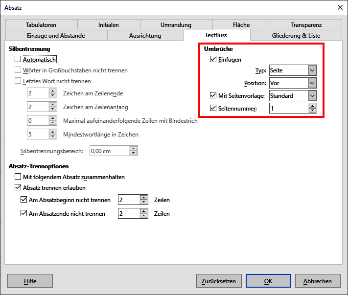

Zwischen der ersten und zweiten Seite muss ein manueller Seitenwechsel eingefügt werden. Im ersten Absatz der zweiten Seite (Textfluss) muss die Seitenzahl festgelegt werden (siehe Screenshot - die Seitenvorlage kann natürlich auch eine andere sein):
