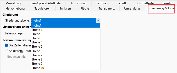

die Seitennummer so korrigiert, dass das Deckblatt nicht gezählt wird, d.h. die zweite Seite beginnt mit der Seitennummer "1".
Das Inhaltsverzeichnis zieht die Seitennummer nicht aus dem Feldbefehl "Seitennummer", sondern aus Absatzvorlagen.
Wurde auf dem Deckblatt nun eine Absatzvorlage verwendet, der eine Gliederungsebene zugeordnet ist, wird die Seite auch im Inhaltsverzeichnis erscheinen.
2024-04-09 18 02 40.png (51.03 KiB) 1378 mal betrachtet

die Seitennummer so korrigiert, dass das Deckblatt nicht gezählt wird, d.h. die zweite Seite beginnt mit der Seitennummer "1". Wenn ich danach das Inhaltsverzeichnis aktualisiere, wird das dort nicht berücksichtigt, d.h. die zweite Seite hat dort die Seitennummer "2".
Ähnlich wie @Mondblatt24
Zwischen der ersten und zweiten Seite muss ein manueller Seitenwechsel eingefügt werden. Im ersten Absatz der zweiten Seite (Textfluss) muss die Seitenzahl festgelegt werden (siehe Screenshot - die Seitenvorlage kann natürlich auch eine andere sein):
