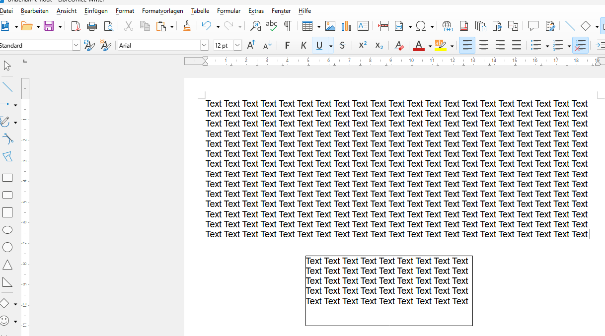

seit einiger Zeit nervt mich ein Problem ungemein:
Beim Einfügen eines Textfeldes in ein Writer-Dokument wird die erste Zeile des Textfeldes beim Drucken nicht (bzw. weiß [siehe dazu weiter unten]) gedruckt. In der Seitenvorschau und natürlich im Dokument selbst wird die Zeile jedoch korrekt in schwarz angezeigt.

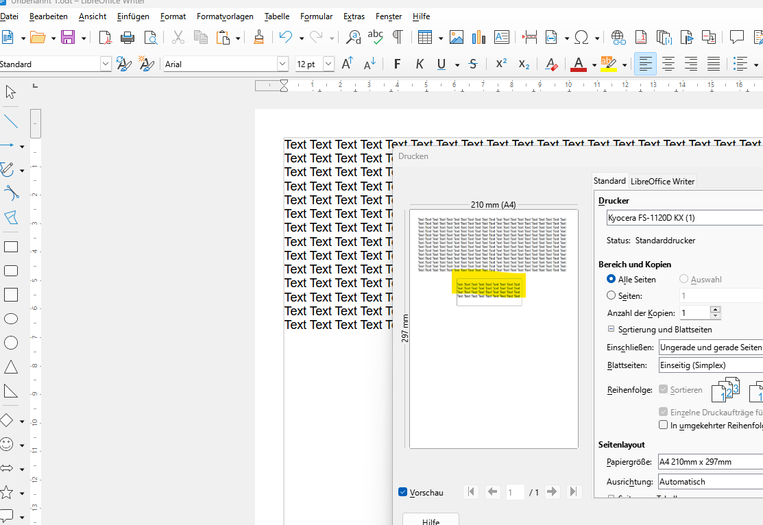

Noch "mysteriöser" wird es, wenn ich das Textfeld mit farbigen Hintergrund hinterlege. Dann wird die erste Zeile des Textfeldes weiß gedruckt.

- Ansicht im Writer
- Ansicht_Writer.png (86.99 KiB) 2524 mal betrachtet

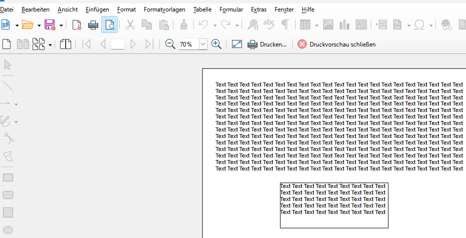

- Ansicht in der Seitenvorschau
- Ansicht_Seitenvorschau.png (43.92 KiB) 2524 mal betrachtet
- Ansicht mit farbigen Hintergrund unter dem Textfeld
- Ansicht_Hintergrund.png (139.75 KiB) 2524 mal betrachtet
- Ansicht in der Druckvorschau bzw. im Druck selbst
- Ansicht_Druckvorschau.png (159.98 KiB) 2524 mal betrachtet
