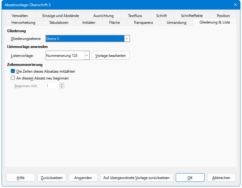

ich habe mir eine längere Anleitung zu einer Software zusammengestellt mit Gliederung in 5 Ebenen und wollte nun am Ende die Kapitel durchnummerieren lassen.

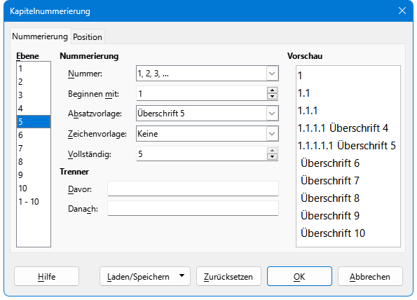

1. Schritt Kapitelnummerierung aufgerufen und eingestellt wie aus angefügtem Bild ersichtlich.
2. Schritt die jeweiligen Absatzvorlagen bearbeitet (siehe ebenfalls angefügte Bilder).
Meine Erwartung war diese Art Gliederung:

Ich hab mit den diversen Einstellungen in der Kapitelnummerierung und den Absatzvorlagen "rumgespielt", aber nichts hat geholfen.

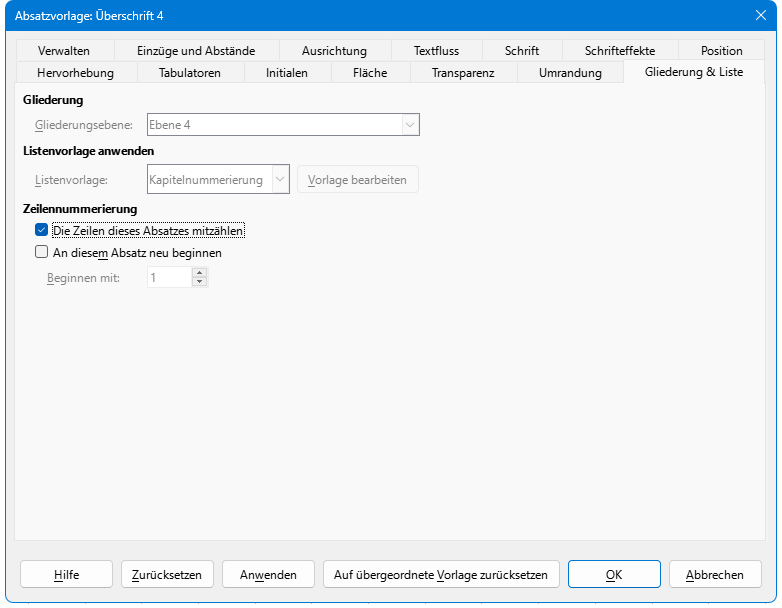

Wirklich aufgefallen ist mir, dass die Absatzvorlage ab Gliederungsebene 4, also Überschrift 4, ich die Listenvorlage nicht mehr ändern oder bearbeiten kann.

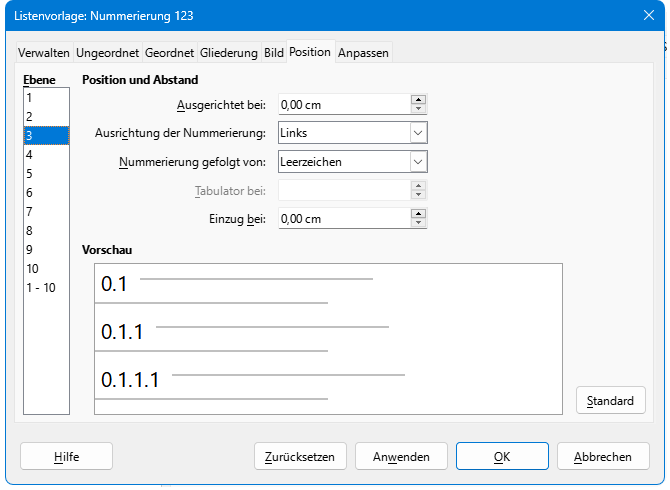

Und die Listenvorlage-Einstellungen zeigen mir ab Ebene 3 in der Vorschau die erste Ebene komischerweise mit 0 an...
Vorschau Listenvorlage ab Ebene 3.png (21.49 KiB) 3587 mal betrachtet
Absatzvorlage bis Überschrift 3.png (23.64 KiB) 3587 mal betrachtet
Absatzvorlage ab Überschrift 4.png (23.06 KiB) 3587 mal betrachtet

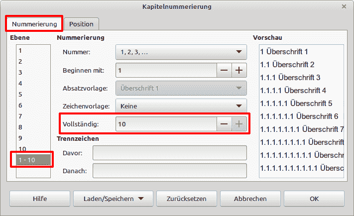

wenn ich die Kapitelnummerierung (Menü Extras | Kapitelnummerierung) in LO 7.5.9.2 einstelle und zunächst alle Ebenen 1-10 anwähle und die Listenvorlage 123 anwende, dann erscheint bei mir folgende Zuordnung:
