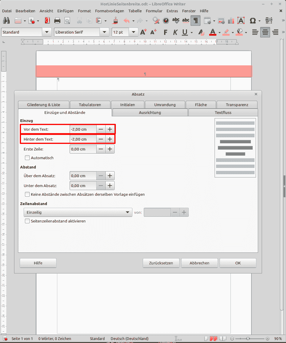

die hier beschriebene LInie mit den drei Minuszeichen (auch andere Zeichen sind möglich) bildet eine Absatzumrandung. Du müsstest also diesen Absatz so formatieren, dass er vom linken zum rechten Seitenrand reicht (z. B. mit negativem Einzug links und rechts). Dies funktioniert dann, wenn die AutoKorrektur aktiv ist ( ✓ Während der Eingabe und ✓ Umrandung zuweisen).

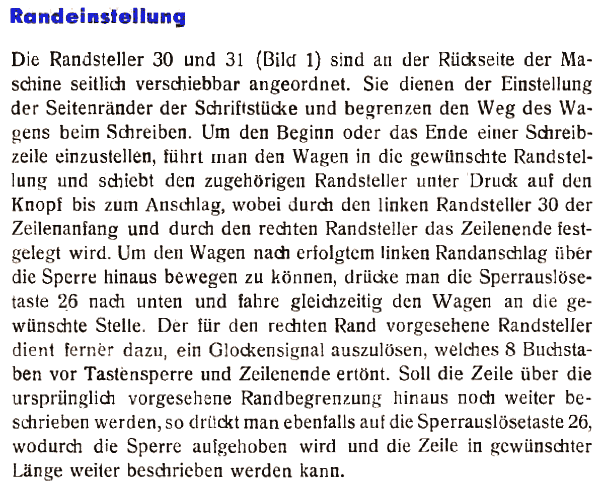

du kannst natürlich eine horizontale Linie auch mit dem Zeichenwerkzeug erstellen (danach fragtest du jedoch nicht). Auch hier wirst du nicht umhin kommen, Anfangspunkt, Richtung, Länge/Endpunkt und Textumlauf definieren zu müssen. Jedenfalls ist das - so wie bei der Absatzumrandung - in allen Textverarbeitungsprogrammen, die ich kenne, so oder so ähnlich.
Vielleicht wird's in ein paar Jahren so sein, dass man einfach durch Sprachbefehle horizontale Linien ziehen kann. Bis dahin wird's wohl beim bisherigen Verfahren bleiben. Da waren die Zeiten mit der Schreibmaschine noch schön: Du musstest nur die Randeinstellungen verändern, Unterlinie ziehen, Randeinstellungen zurücksetzen, siehe https://site.xavier.edu/polt/typewriter ... metall.pdf
Das war halt noch ergonomisch simpel.
Es stellte sich mit der Zeit aber heraus, das selbst einfache Textverarbeitungsprogramme der Schreibmaschine in vielerlei Hinsicht (nicht in allen Punkten) überlegen waren, auch wenn das Erlernen und Anwenden anfänglich erheblich mehr Zeit und Nerven kostete. Naja, auf dem Stand sind wir immer noch. - Ciao
