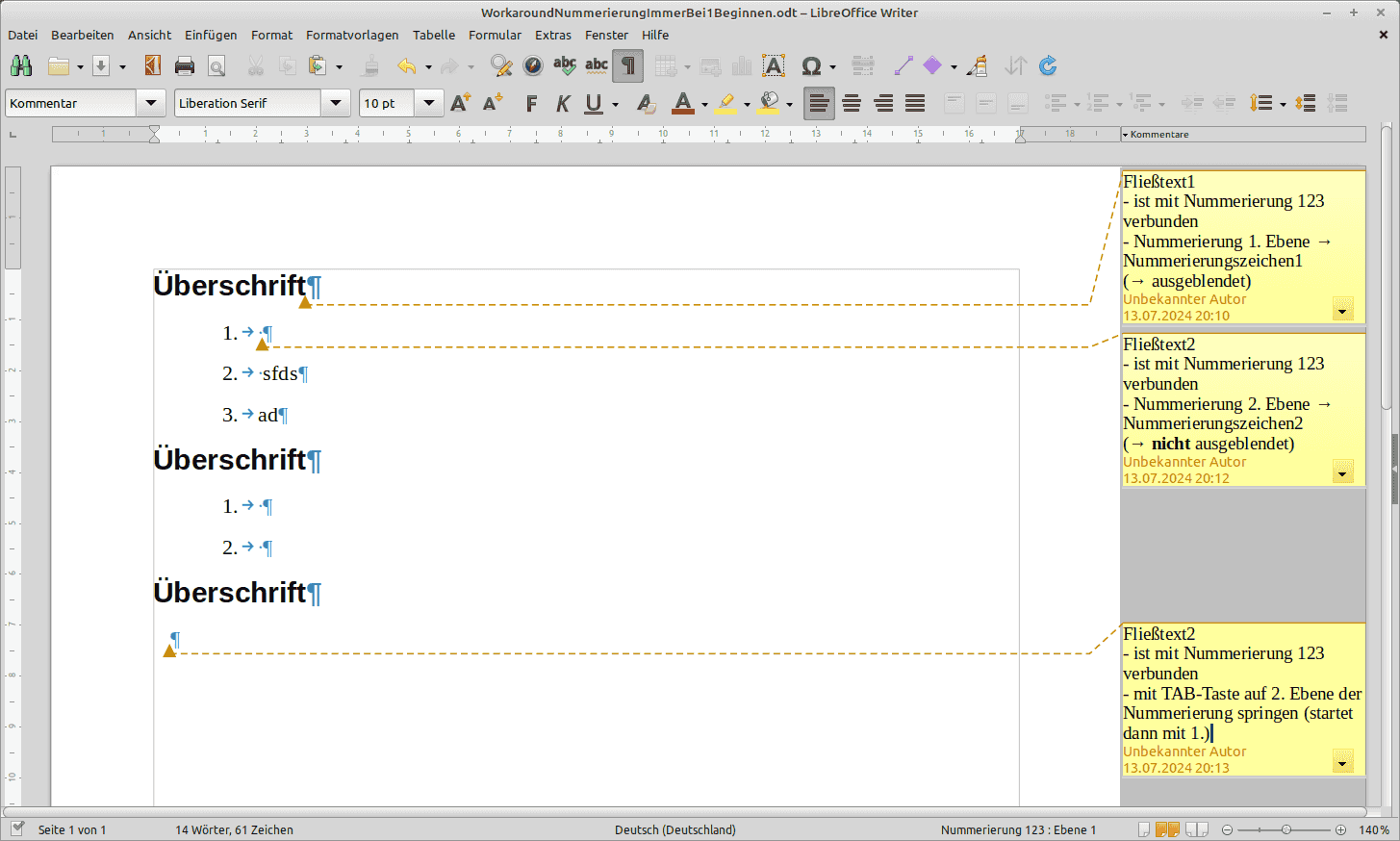

ich hätte da schon noch einen Workaround für dich. Ich persönlich würde den nicht anwenden, aber vielleicht hast du Verwendung dafür. Die Kommentare sind Hinweise für die Erstellung der Nummerierungsstruktur, es empfiehlt sich, die Beispieldatei genau anzuschauen. Siehe Screenshot und Beispieldatei:
