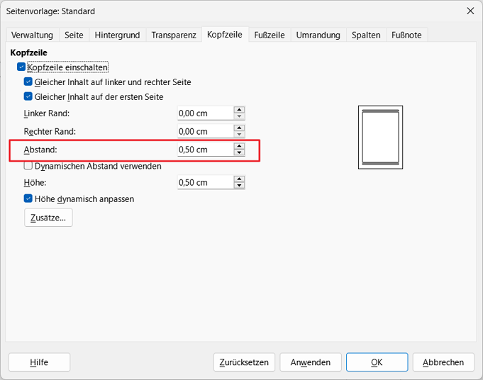

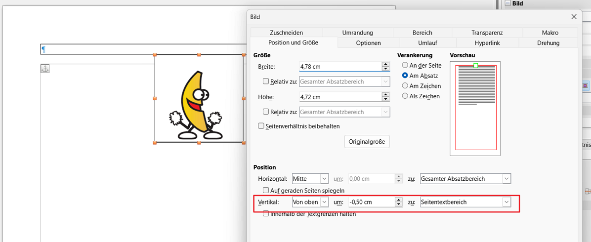

Re: Bild oben zentriert am Seitenanfang und ein weiteres unten zentriert am Seitenende ausrichten
Verfasst: Mo 15. Jul 2024, 11:46
für die Kopfzeile z. B. mit folgenden Einstellungen, wenn der Abstand der Kopfzeile zum Seitentextbereich 0,50 cm beträgt.
2024-07-15 11 45 15.png (55.26 KiB) 2637 mal betrachtet
2024-07-15 11 36 58.png (102.38 KiB) 2637 mal betrachtet
Unten an der Fußzeile weiß ich ehrlich gesagt nicht, wie das einzustellen ist, sodass sich die Position des Bildes an die
Höhe der Fußzeile anpasst.
Verfasst: Mo 15. Jul 2024, 15:21
von Pit Zyclade
Wenn so ein Wunsch auftritt, stellt sich mir Fragen:
- nur auf der betreffenden Seite ?
- oder auf allen Seiten ?
- sollen die Bilder wirklich an den Kopf- und Fußzeilenbereich nahtlos angefügt werden?
Die Lösung für die Kopfzeile hat Mondblatt24 bereits ausführlich beschrieben.
Die Lösung für die Fußzeile ist auf dieselbe Weise lösbar. Man muss nur festlegen, bezieht man sich auf den Seitentextbereich oder auf die ganze Seite. Und hernach muß man leider ein wenig rechnen.
Seitentexthöhe = Seitenhöhe - 2* Randhöhe - 2* Kopf/Fußzeilenhöhe - 2* Kopf/Fußzeilenabstand
29,7 (DIN A4) - 4 - 1 - 1 = 23,7
Unteres Bild wird von oben platziert, bezogen auf den Seitentextbereich
= Seitentexthöhe - Bildhöhe + 0,5 = 23,7 -10 +0,5 = 14,2 cm

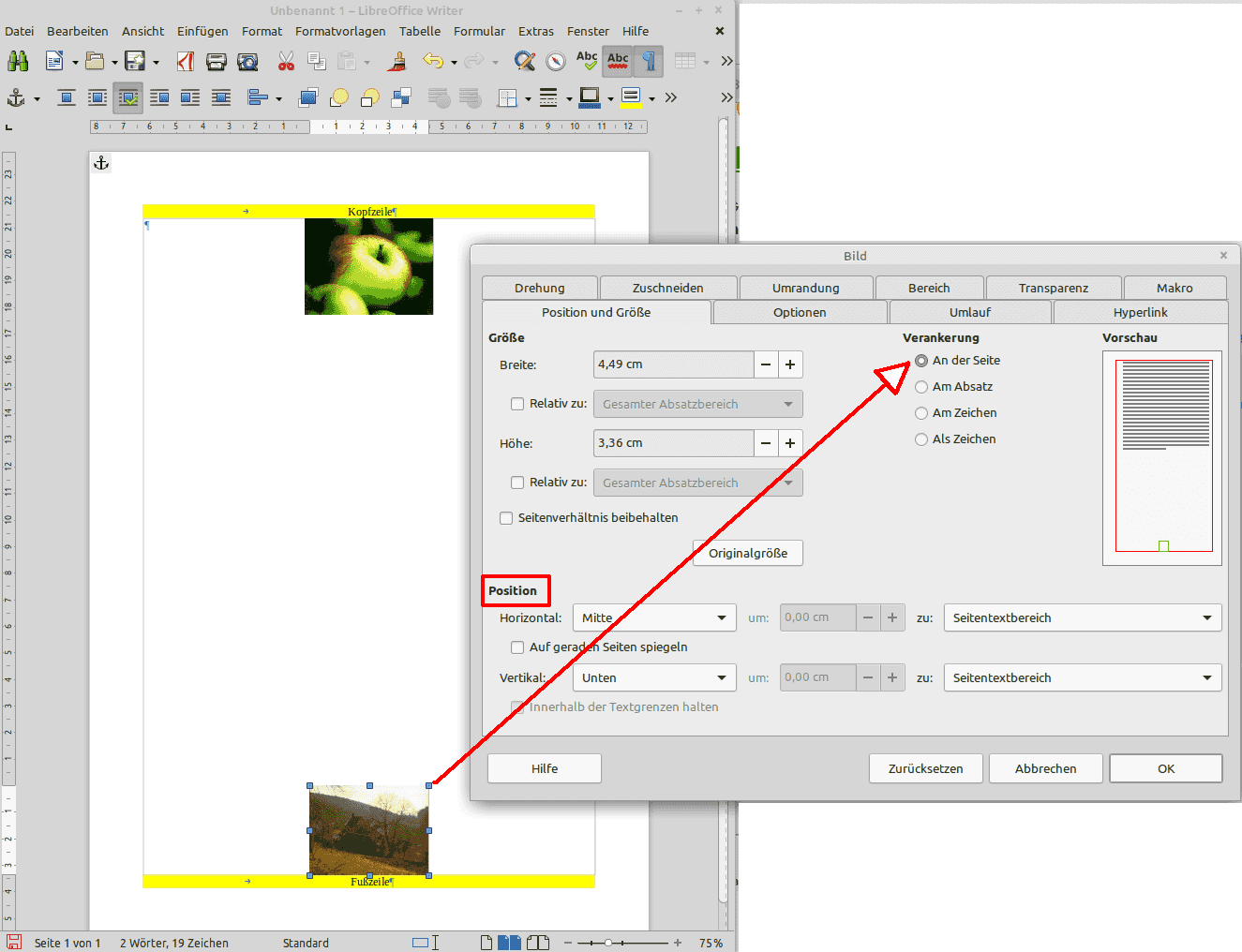

Verfasst: Mo 15. Jul 2024, 15:30
von miesepeter
Verfasst: Mo 15. Jul 2024, 15:47
von Pit Zyclade
Hallo miesepeter,
Dein Beispiel klappt aber nur, wenn der Fußzeilenabstand = 0 gesetzt wurde.
In der Ursprungsaufgabe war das nicht vorgegeben und Mondblatt24 gab in seinem Beispiel noch 0,5 cm vor.
Dann wird es nämlich schwierig.
Gut, ich glaube, dass die ursprüngliche Frage gar nicht so präzise gestellt wurde.
Verfasst: Mo 15. Jul 2024, 15:52
von miesepeter
Da hast du schon recht; auch, ob sich die Bilder wiederholen sollen oder nur für eine Seite gedacht sind.
Im Übrigen kann man die Bilder auch, so wie @Mondblatt24, am Absatz verankern. Das Bild am Fuß lässt sich, selbst bei einem Abstand der Fußzeile vom Haupttext, mit der Maus verschieben und die Werte können dann in den Eigenschaften eingesehen und verändert werden. Es wäre also manche Einstellung möglich... Vorausgesetzt wird, dass sich Kopf- und Fußzeilen nicht dynamisch in der Höhe ändern, was üblicherweise der Fall sein sollte.
Der TE hat diese Details jedoch offen gelassen, so dass die Helfer ein wenig kreativ experimentieren können. :D
